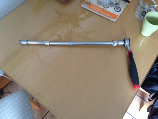

Müsste doch auch moeglich sein ne alte 12er Nuss zurecht zuflexen? Entsprechende Verlängerungen hätte ich.

Jupp, dat geht... Wie sagt man? Nicht schön, aber selten... Danke nochmals.

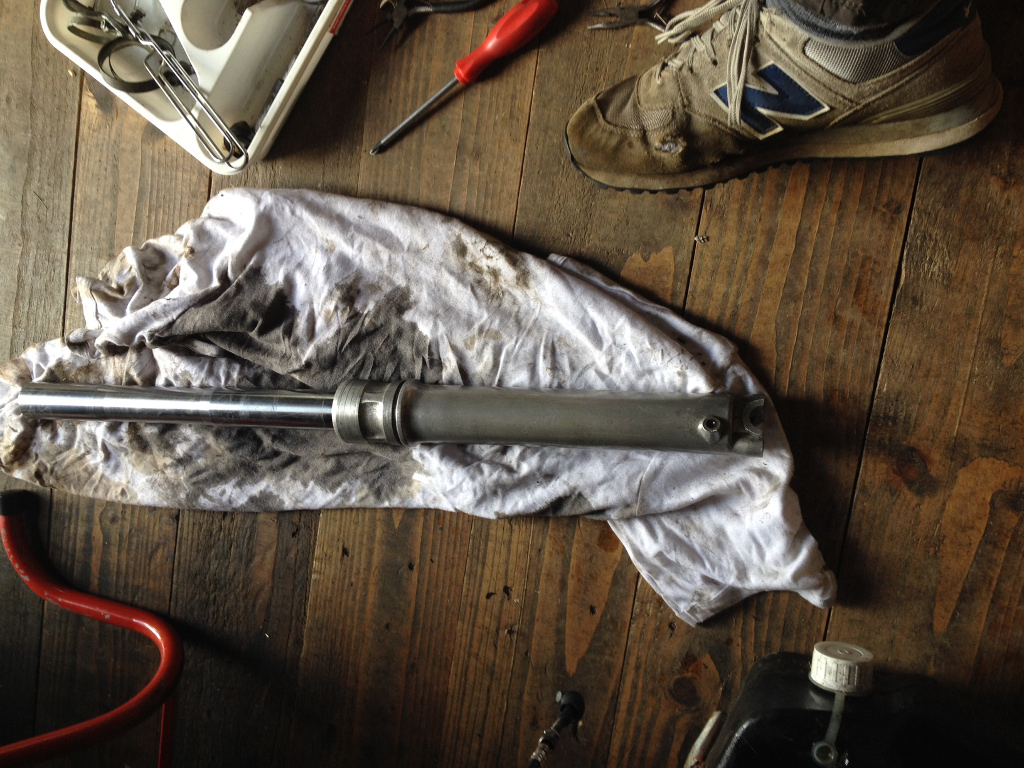

Stelle hier nochmal meine Erfahrungen ein für den Fall das das jemand anderes gebrauchen kann und weil die Anleitungen im Netz das komplizierter machen als es eigentlich ist.
Den Simmerring bekommt man locker mit nem Stechbeitel oder dickem Schraubenzieher vorsichtig Stück für Stück raus gehebelt wenn man ein Stück Leder oder Lappen oder so auf den Rand des Holms legt zum Schutz. Dann bleibt er auch intakt was dann in sofern cool ist weil man ihn dann zum Einschlagen (Gummihammer) des neuen Simmerings benutzen kann. War total simpel und da braucht man keine spezielle Presse oder sowas. Bisschen einfetten den neuen Simmering und dann geht das total easy.
