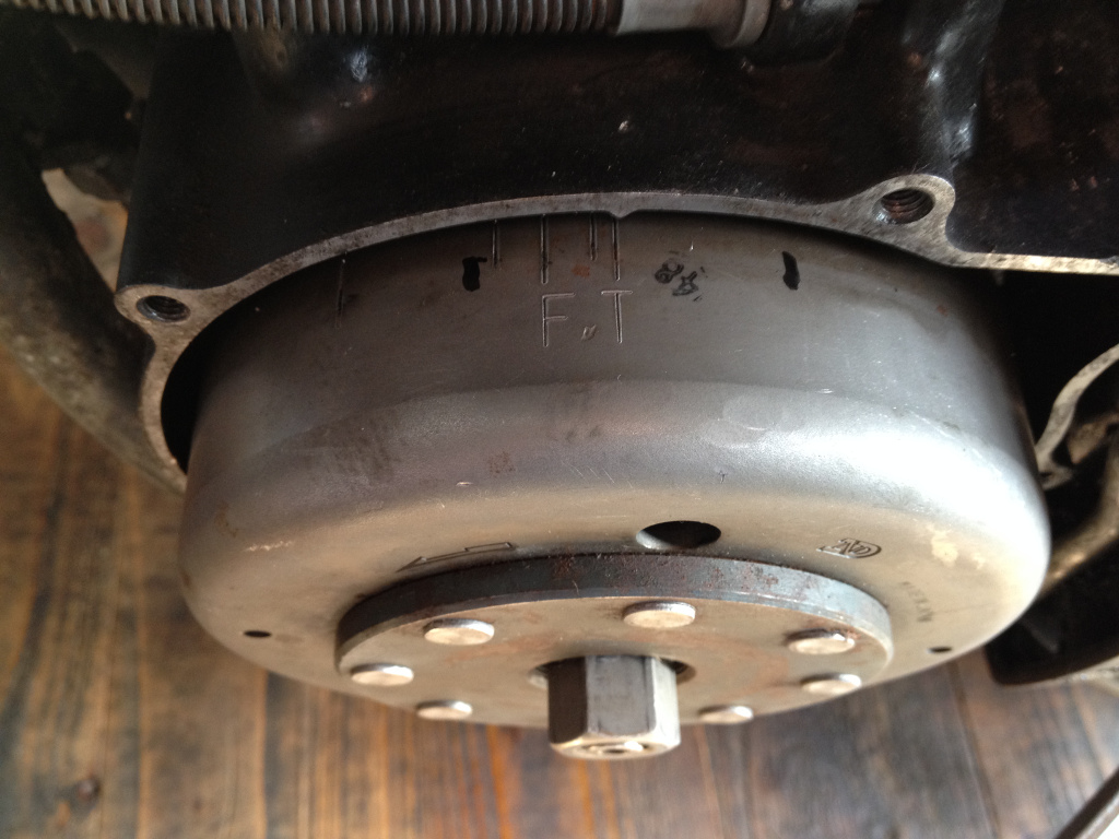

So bis hierher bin ich gekommen, aber am Überschneidungs-OT haben nun beide Ventile NULL Spiel. Absolut gar nix.1. Limadeckel abschrauben
2. Sitzbank, Tank ab
3. Beide Ventildeckel ab
4. Motor auf den Einstell-OT einstellen - beide Kipphebel haben Spiel.
5. Beide Ventile auf 1 mm Spiel einstellen. Dazu die Ventile zuerst auf Block (Null Spiel) einstellen und anschließend um einen volle Umdrehung aufdrehen, das entspricht aufgrund der Gewindesteigung der Einsteller einem Spiel von 1mm.
6. Polrad eine volle Umdrehung weiterdrehen bis Markierung T - damit ist der Überschneidungs-OT eingestellt
Alles super gut demnach, oder? Oder nich oder wie?
Calle
Boskowski
- Beiträge: 172
- Registriert: Do Dez 09, 2010 16:49
- Wohnort: Tramore, Irland
Re: Steuerkette 'verrutscht'?
Ich bin nun nach 5 weiteren Minuten nachdenken davon ausgegangen das die halt beide dicht sind in der Stellung. Stimmt das so? Ich bin am mutmassen hier.
Aber sagen wir mal das ist halt so; dann ist Punkt 7 folgendermassen zu verstehen.
Ich drehe weiter bzw. zurück um den Punkt zu finden wie die Ventile wieder Spiel haben, finde den Uebergangspunkt sozusagen.
Korrekt? Das ist wirklich totales Neuland für mich...
Wieauchimmer, das ergibt folgendes Bild
Macht das alles so Sinn?
GRuss
Calle
GRuss
Calle
- Beiträge: 4087
Das ist nicht dramatisch und könnte das übliche 2° spät einer gealterten , aber brauchbaren Steuerkette sein.
