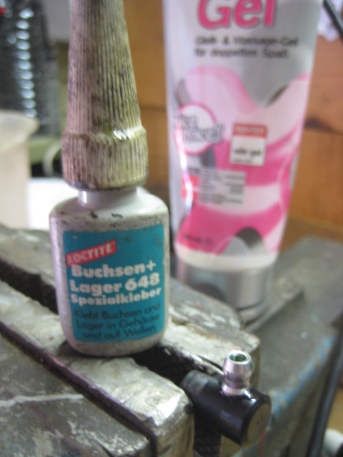

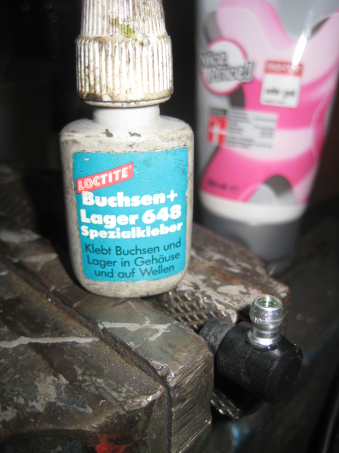

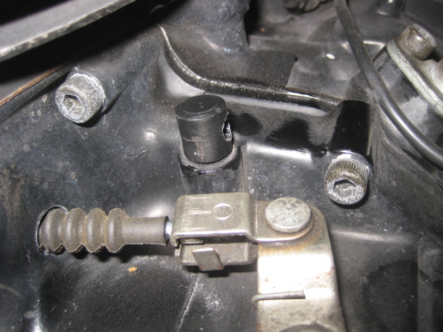

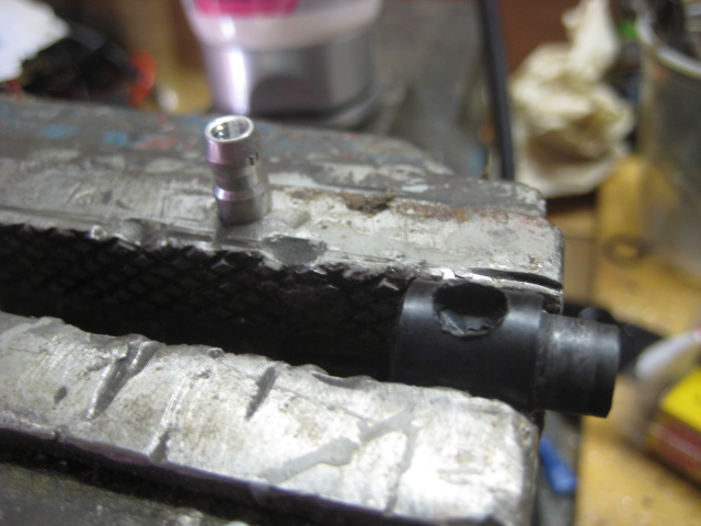

hey jungs, ich habe da mal was im Bilde festgehalten. hatten wir das schon?
Ihr kennt den?
Also, was machen?

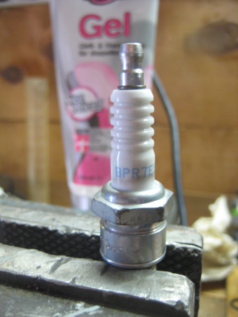

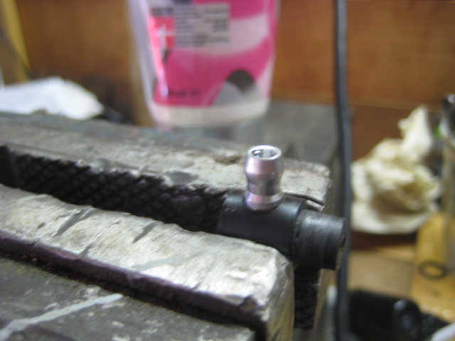

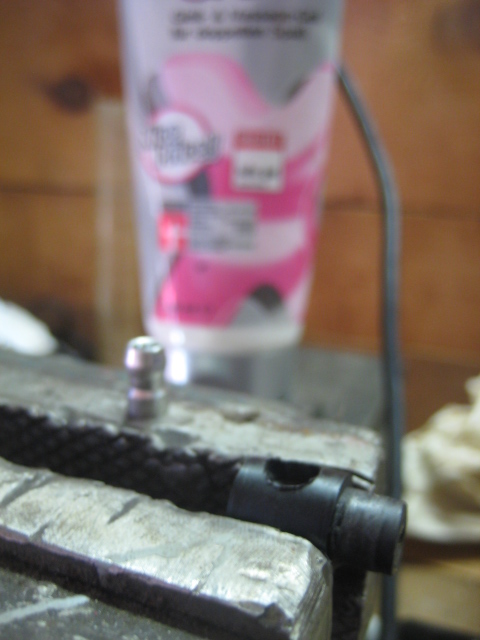

beim Einbau einer neuen Zündkerze ist dann was Über:
Flux nen Loch gebohrt und den Nippel angepasst..
trocknen lassen, einbauen, schlauch aufstecken, fertig...

Gute Idee für Menschen ohne Drehbank. Aber: Ich habs noch nie geschafft, dass der Lagerkleber in Kunststoffen aushärtet, weil trocknen tut er ja nicht.
