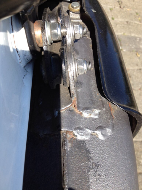

Komme gerad nicht weiter bei der Montage meines Auspuffs. Es geht um die Lücke zwischen dem großen Auspuffdämpfer mit zwei Schrauben dran und Rahmen, die beiden vorderen gummigelagerten Montagepunkte sind schon fix verschraubt. Laut Explosionszeichnung soll da einfach eine Sechskant Mutter ohne jegliche U-Scheiben zwischen die auf den Verbindungsbolzen aufgeschraubt wird, der gleichzeitig hinteren Kotflügel und den Halter fixiert. Der Spalt ist aber so groß, dass locker 3 Muttern Platz hätten und ich traue dem Braten nicht dass Yamaha das so russisch gelöst haben soll. In den Microfiches die ich gefunden hab, ist nur die Version mit der Blinkerhalterung an der Stelle abgebildet.
Jetzt mal die Frage, was kommt da original zwischen bei der XT Version mit Blinkern am Rücklicht ?? Hinfrickeln is natürlich mit nem Röhrchen machbar, würd mich aber interessieren wie das original gelöst wurde da ich die Kiste recht verbastelt bekommen habe.

Bei meiner war da auch ein Spalt. Ich denke, wichtig ist eine spannungsfreie Aufhängung. Wie es original war, weiß ich auch nicht. Grüße

Eigentlich ist da kein Spalt zwischen dem Auspuffhalter und dem Rahmen.
Wurde dein Auspuff schon mal Geschweißt ?
Da Verziehen sich schon mal die Halter so das es nicht mehr ganz Passgenau ist.
Ist mir an einem Auspuff mal passiert als der gerissene Flammtopf zugeschweißt wurde.

Bei meiner XT ist/war da auch ein Spalt einfach sauber ausdistanzieten hilft ja eh nix und spannungsfrei...

Der Gummipuffer kann garnicht ganz am Rahmen anliegen, da ist der große runde "Kopf" der beiden Befestigungsschraubem im Weg welcher dann anstehen würde, sprich da muss auch original was zum distanziere zwischen gewesen sein. Auspuff ist ungeschweißt.

schau´mal in den Microfiche für Rear Fender:
http://www.xt500.org/xtechnik/60-progra ... &Itemid=73
Da wird auf der rechten Seite mit Muttern und Scheiben gearbeitet, die Maße hierfür habe ich gerade nicht, aber wie schon geschrieben wurde:
"...spannungsfreie Montage.." ist entscheidend.

also im original kommen da zwei Scheiben und eine 8er Mutter zwischen, aber wie schon gesagt, wichtig ist die spannungsfreie Montage des Endtopf!
