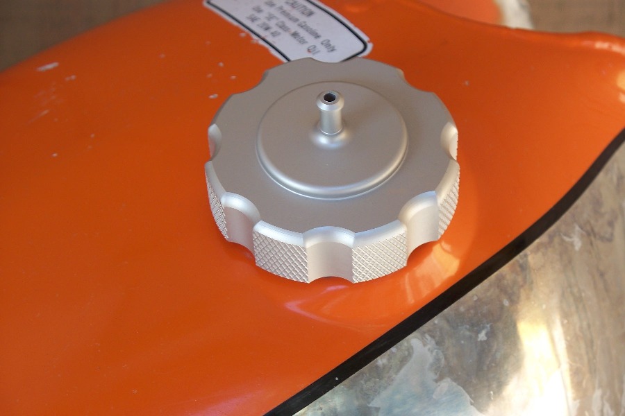

Hat jemand eine Idee, wo ich diese Art Alu-Replik (oder eine Alternative aus Alu) herbekommen könnte?
Das Bild stammt aus dem Shopangebot v. Mitglied Didi Desmo, der sich aber leider nicht rührt und vermutlich auch nichts mehr macht (was frühere Threads dazu ahnen lassen). Die angegebene Handynummer ist auch nicht mehr gültig.

Ich wollte das optische Experiment wagen, den Glanz-Charakter vom Alutank oben noch mal zu wiederholen. Einfach mal so. Und das wollte ich gleich mit den kurzen Ventilschlauchstückchen zur Tankentlüftung kombinieren. Ziel ist nämlich auch, vom nervigen Schlauch wegzukommen und andererseits aber auch keine Klapperei mehr durch den Tankdeckel der 250er XT zu haben (was eigentlich nicht soooo schlimm ist).
Jetzt steck ich mir das kurze Schlauchstück erst mal auf den originalen Tankdeckel und schau, ob mich das akkustisch schon mal weiter bringt.
Gruß, Osey

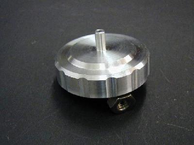

man kriegt diese Tankdeckel und noch viele andere XT500 Aluteile hier in den USA: http://oldskoolmx.com/Yamaha_Parts.html
Die Qualität ist recht gut, der Typ ist sympathisch und hilft mit wenn es um den Zoll und Versand nach Europa geht. Kann ich durchaus empfehlen. Hardy hat auch Teile von dort.
Was die von Marco angesprochene Alu-Alu-Korrosion betrifft, hat er in der Theorie sicher recht. Was die Praxis betrifft, tue ich das Gewinde leicht mit Teflon-Fett einschmieren und habe in den über 10 Jahren während denen ich solche Deckel auf zwei meiner XT's drauf habe, noch nie ein Problem damit gehabt oder noch nie irgendwelche Korrosion festgestellt

Ja der Tankdeckel sieht doch mal cool aus

Hä? Der Anbieter gibt Passung für 78-81er Baujahre an. Gab's ab '82 ein anderes Durchmesser für Tanks mit Außengewinde am Stutzen? Brauche Deckel für 86er XT.
Gruß, Osey
Gruß, Osey
- Beiträge: 7170
Re: Alu-Tankdeckel f. Alutanks

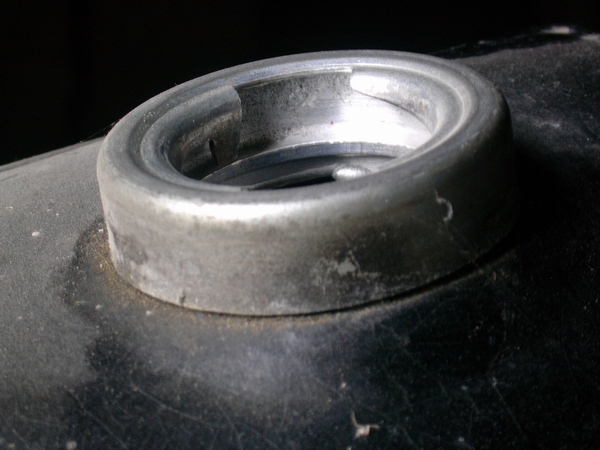

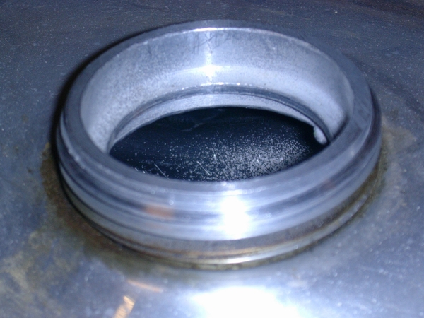

es gibt nur die Unterscheidung Innengewinde oder Außengewinde*. In Amiland haben die Alutanks früher eingesetzt, deshalb die abweichend angegebene Zeitspanne.
*obwohl, ich habe hier einen ab '80 Alutank mit aufgepresstem Blechkragen für einen Tankdeckel mit Bajonettverschluss

G e i l !!ich habe hier einen ab '80 Alutank mit aufgepresstem Blechkragen für einen Tankdeckel mit Bajonettverschluss
Foto bitte

Alutank ab '80 Standard:
Alutank ab '80 mit Blechkragen. Kann man so nicht genau erkennen, aber ich denke das originale Tankdeckelaussengewinde sitzt noch drunter.

Hat eigentlich jemand die postalischen Daten (oder eine Festnetz-Nummer o.ä.) vom Mitglied Didi Desmo? Seine Mobile-Nummer (dem Shop-Angebot zu entnehmen) ist mit keinem Anschluss verknüpft, auf eine Direkt-Mail via Shop reagiert er nicht.
Ich muss nämlich zugeben, dass mir sein Tankdeckel immer noch am besten gefällt und bevor ich in den USA bestelle (der Vogel hat sich übrigens auch nicht gerührt), versuch ich's hier noch mal.
