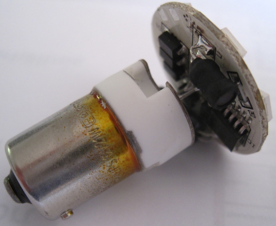

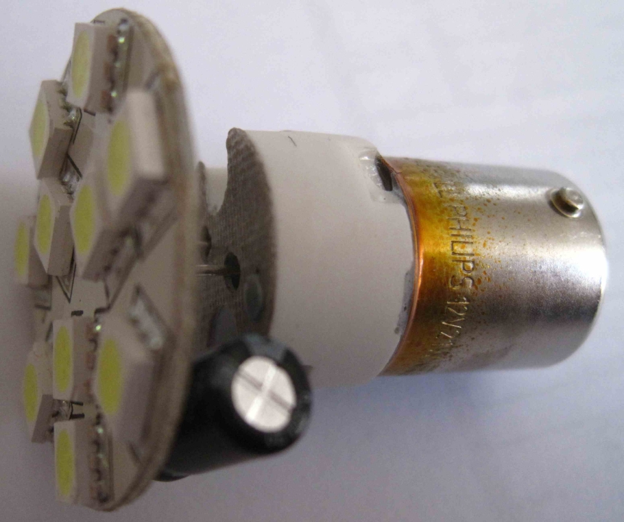

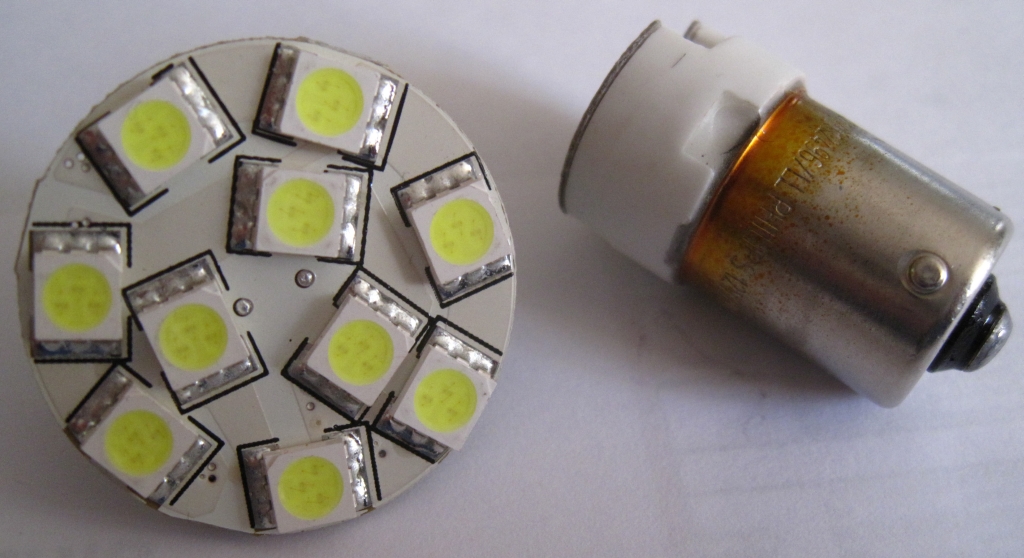

Die selbstgebauten Leuchtmittel bestehen aus dem Sockel einer alten Glühbirne, einem LED-Leuchtmittel (für 12V Lampen) und einem dazu passenden Sockel.
Das alles wird zusammengelötet und geklebt (Fotos).
Notwendig ist dann noch ein lastunabhängiges Blinkerrelais.
Etwas überrascht war ich allerdings beim ersten Test aller 4 umgerüsteten Blinker. Egal ob der Schalter auf links oder rechts stand, ich hatte immer eine Warnblinkanlage!
Des Rätsels Lösung war die Kontrolleuchte, die ich zunächst ganz entfernt habe. Inzwischen habe ich sie durch zwei kleine LEDs (eingeklebt in den Sockel des 4W Birnchens-eine Kontroll-LED für rechts und eine für links) ersetzt.
Die Schüttelei des Dampfhammers hatte ich auch etwas unterschätzt, die LEDs blieben nicht lange im Sockel. Ich habe sie mit Klebstoff gesichert.
Die Blinker funktionieren jetzt immer einwandfrei, und Angsthasen können die Blinker vor dem TÜV-Besuch ganz einfach in 5 Minuten auf die nie im Leerlauf funktionierenden Glühbirnen zurückrüsten.
Mein letzter TÜV-Prüfer war von meiner XT aber so begeistert, dass er die LEDs gar nicht bemerkt hat.

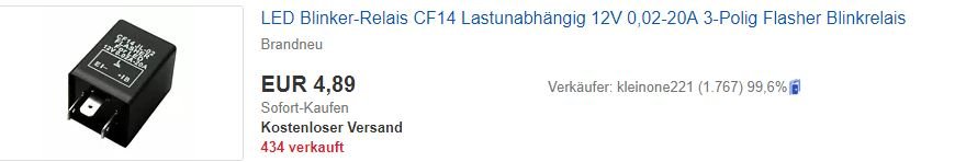

sowas zB?
Re: LED-Blinker-Umbau

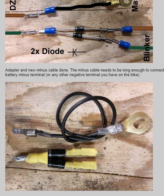

Ich hab meinen LED Blinkerumbau mit dem lastunabhängigen Relais von Louis gemacht. Etwas teurer als das verlinkte aber tut OK.
Du brauchst bei all diesen dreipoligen Relais lediglich eine zusätzliche Masseleitung fürs Relais. das von Dir verlinkte müsste funktionieren.
Sonstige Hinweise gibt es hier, von meinem SR500-Umbau:
https://www.motorang.com/bucheli-projekt/blinker.htm
- rainerp65
- Beiträge: 418
- Wohnort: Bernkastel-Kues
Super. Danke für die Hilfe.
Teile sind bestellt. Sollte dann alles laufen...

danke für eure Hilfe und Tipps.
Der Umbau auf LED neigt sich dem Ende zu.
Hab die Anleitung von Andreas genau befolgt und es funktioniert.
Hat allerdings ein paar Tage gedauert, ich hatte keinen gelben Schrumpfschlauch, nur schwarz, blau und grün.
Übrigens hat mein Bremslicht vor dem Umbau trotz zusätzlicher Massekabel weiterhin mitgeblinkt.
Nun ist damit auch Schluß, alles passt : helle Blinker im richtigen Takt und helles Rücklicht sowie "blinkerfreies" Bremslicht.
Und das alles für 20 Euro.
