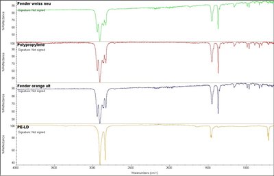

Re: Kotflügel vorn,. Material
Das sind Kotflügel, keine Plastiktüten!
Die Fender sind aus Polypropylen, getestet an einem alten orangenen (79er TT-Modell) und einem weissen Nachbau-Fender von Kedo.
Danke Fabi,
Du scheinst in einem Labor zu arbeiten? Du wohnst ja auch in der deutsch / schweizer Chemie-Ecke.
Das sieht nach IR-Spektrum aus- oder?
Gut kombiniert, SherlockDanke Fabi,
Uih, uih, 1plus, was will er uns sagen???
PP also.... dann also doch blöder für mich zum schweißen..
na guut.
setzen und weitermachen.
