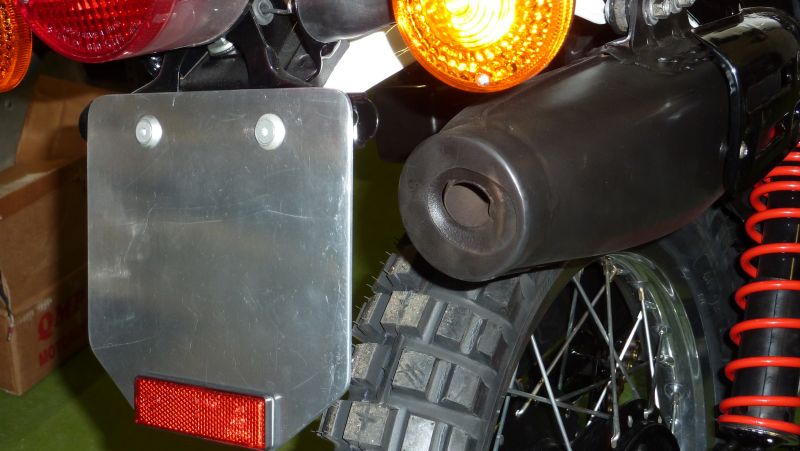

Ich habe mir sowas gebastelt
Das "Katzenauge" ist geklebt...und hält
gruss
gruss
Schaut sehr gut aus.
Wie dick ist das Alu ?
Wo gibts die weißen Schraubenhalter ?
660smc
Beiträge: 213
Wohnort: Region Thun
Re: Nummernschildhalter
Beitragvon 660smc » Di Feb 25, 2014 20:19
Die Aluplatte ist 3mm dick
und der Schraubenhalter ist
kannst du überall kaufen.
gruss
Da hätte mich mal interessiert, wie das von hinten aussieht.
Ist da nur oben eine Befestigung am Rücklichthalter?
Bei meinem Suzelchen habe ich mein 07er nur deshalb nicht angeschraubt, sondern das alte 07er Alublech, weil ich Angst hatte, daß das dicke Blech den Halter abvibriert.

Jungs, bedenkt bitte, dass der 660smc aus der Schweiz kommt und sein Nummernschild deshalb nur unwesentlich größer als eine Briefmarke ist :roll:
So ein kleiner Halter schwingt dann auch nicht so sehr, dann hält das auch...
Fabi hat recht...das hält :D

...bei einer meiner Kisten ist das schon seit sehr langer Zeit (> 15 Jahre) so ähnlich wie bei 660 SMC montiert, also mit zwei Schrauben am O-Halter. Alublech hinter dem Kennzeichen und Katzenauge drunter.
Allerdings ist die Sache nicht starr verschraubt, sondern mit Gummi und Büchse (wie z.B. der Tank).

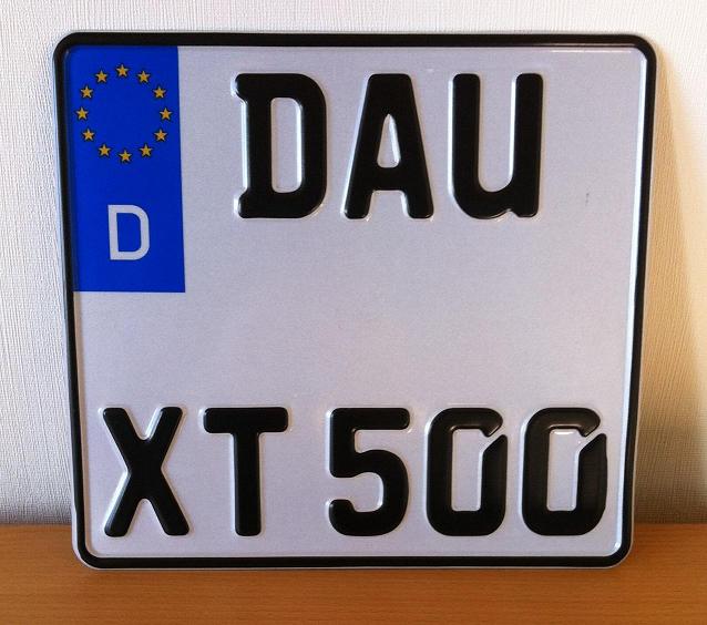

Beitragvon ulme » Di Mär 11, 2014 8:41
Und dieses Nummernschild habe ich für meine XT geschossen :dance
Beiträge: 7227
Beitragvon Frank M » Di Mär 11, 2014 10:12
na mein Beileid für dieses Landkreiskürzel. Wofür das Synonym "DAU" üblicherweise verwendet wird ist dir bekannt?
