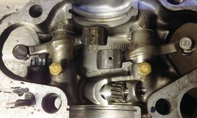

Beide Kipphebel sind im Eimer, die Nockenwelle hole ich morgen raus, ich hatte den Kaffee gerade auf und bin erst einmal zum heulen von der Garage in den Keller.

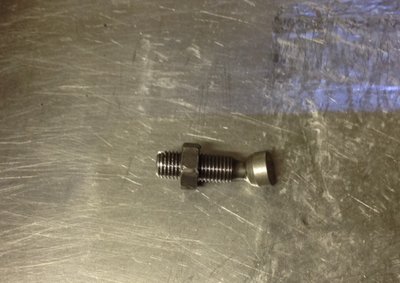

An den Kipphebeln sind die Einstellschrauben mit Elefantenfüßen, ich glaube von Wunderlich.
Auch hat die Box recht ungewöhnliche Madenschrauben von Innen, normalerweise würde man die von oben anbringen um der Kraft der Nockenwelle entgegen zu wirken.
Die Einstellschrauben hatte recht viel Spiel im Gewinde, super gefallen hat mir das vorher auch schon nicht.
Ich habe das Spiel nicht vernünftig eingestellt bekommen, auch nicht mit der Winkelmethode.
Auf jeden Fall hat sich die Mutter am Auslassventil losgerappelt.
Vermutlich habe ich beim letzten Einstellen nicht richtig angezogen oder es lag an dem Gewindespiel, vielleicht auch beides.
Ich bin froh, dass nicht mehr passiert ist.
Das muss jetzt mal langsam sacken und dann überlegen was ich mache, ich glaube am besten wäre eine komplette Rockerbox.

Ich hatte bei mir auch Elefnatenfüße drinne. Vor dem Hintergrund der Diskussionen hier im Forum, was denn nun die geeignetsten sind, fand ich die mit der schön großen Ablagefläche gar nicht schlecht. Die haben aber nur gepasst, weil der Vorbesitzer die Kipphebel unten ziemlich rigide abgeschliffen/abgeflext hatte, damit die Füße hinreichend Platz hatten. Und schwerer als die originalen sind sie bestimmt auch.
Wenn ich es auf Deinem Bild von den Kipphebel richtig sehe, ist da bei beiden im Bereich der Einstllschrauben auch geschliffen/geflext worden. Bei neuen Kipphebeln wirst Du die Elefantenfüße sicherlich nicht ohne eine ähnliche Bearbeitung montieren können. Habe so meine Zweifel, ob das dem Motor gut bekommt.

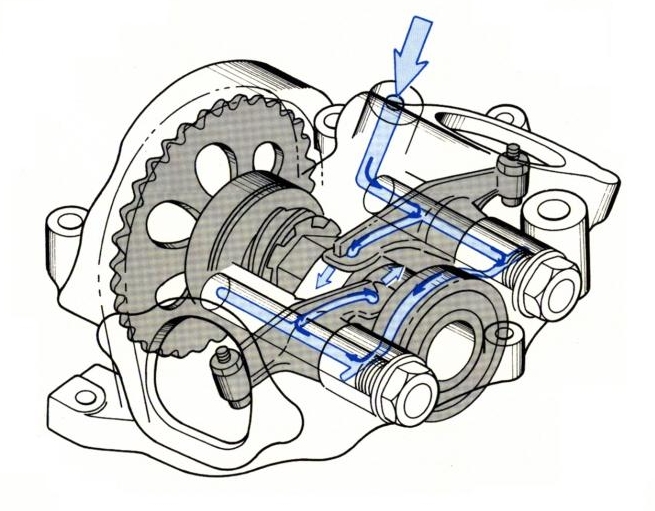

- Beiträge: 6444
Re: Meine Rockerbox ist gestorben
Aha! Sind die Kipphebelachsen quer durchbohrt (also die Neuen) und diese messingfarbigen Schrauben gehen durch?@Frank M
Ölleitung ist standardmäßig angeschlossen, hinten rechts.
Wenn ja, dann ist das ziemlich öldicht, und im Kopf kommt nix an. Diese festgeschraubten Kipphebelachsen gehen nur in Verbindung mit Ölzuleitung von der linken Seite, wie das im Zuge dieser Änderung auch gemacht wurde.

Ne, die sind nicht durchgebohrt, klemmen die Achse nur fest. Die Ölführung nach vorne links hatte ich als selbstgebastelte Doppelschmierung angesehen.

- Beiträge: 7139
das war auch meine erste Idee, deshalb die Frage. Von einer gelösten Kontermutter werden die Kipphebel nicht so abgenutzt. Irgendwas stimmt offensichtlich mit der Ölversorgung oben nicht. Ich würde das genau prüfen bevor du dir die kommenden Neuteile gleich wieder schrottest.Aha! Sind die Kipphebelachsen quer durchbohrt (also die Neuen) und diese messingfarbigen Schrauben gehen durch?@Frank M

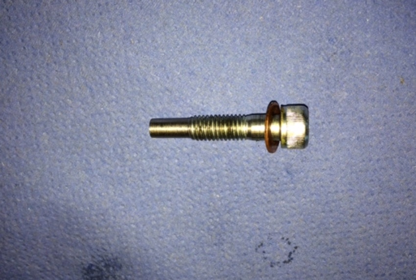

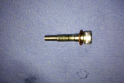

Was ich mir nach der Rep jedenfalls anschauen würde, ist die Länge der unteren Schraube des Ölfilters.
Ist sie die Kurze, aber eine Lange nötig, wird es auch knapp mit der Beölung im Kopf.

- Beiträge: 4085
Mit der falschen oder undichten Schraube funzt das so:
Der Ölfilterraum fällt nach jeder Fahrt trocken.
Bis er bei kaltem Wetter wieder Druck aufbauen kann, läuft das Klavier trocken.
Danach ist die Schmierung auch nicht optimal, weil immer ein Teil der Pumpenfördermenge wieder in den Sumpf abläuft.
Bei einer Pumpe mit alten Ringen tut das ähnlich.

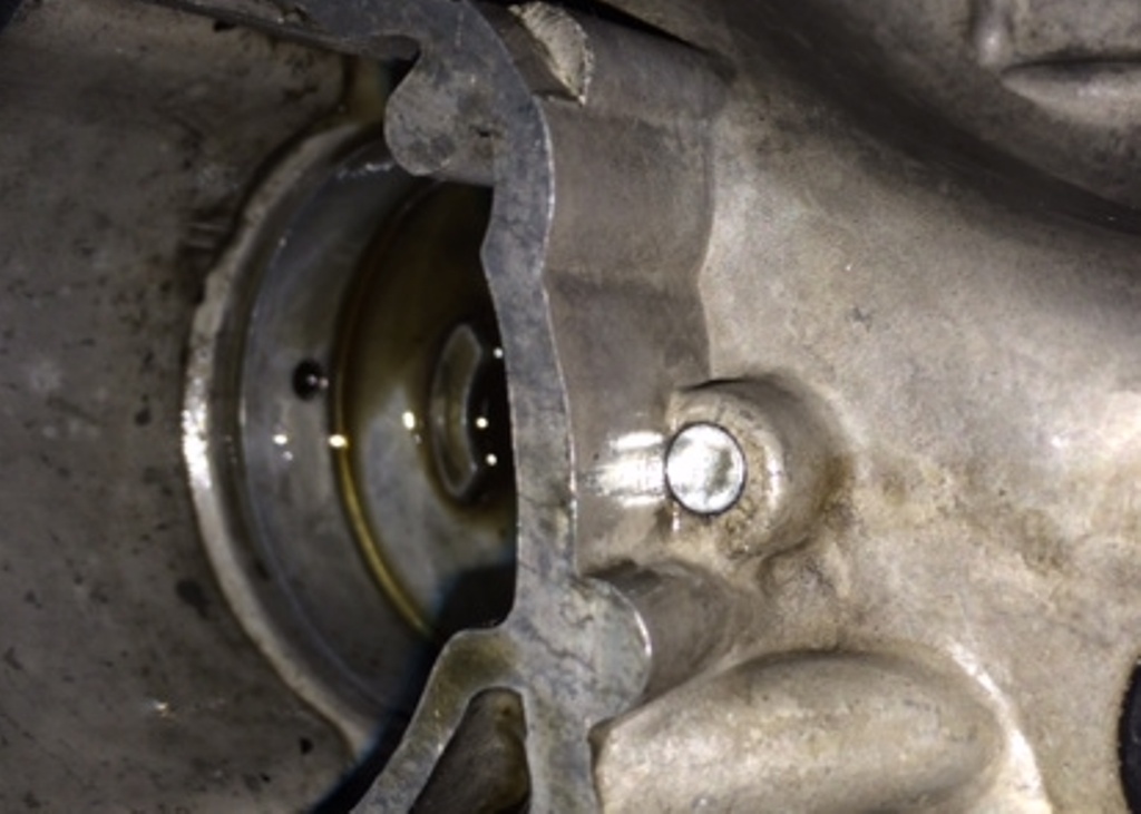

clusterfreak
- Beiträge: 64
- Registriert: Mo Sep 10, 2012 22:03
So wird es gewesen sein.
Lager und Nockenwelle sehen auch nach Ölmangel aus.
clusterfreak
- Beiträge: 64
So, der Motor steht jetzt auf der Werkbank, bereit für forensische Forschungen.
Der Filter stand voll unter Öl.
Wenn es keine Folgeschäden sind und ich immer noch ein Problem habe dann liegt es weiter oben, also irgendwo ab dem Ölfilter:
Doch die untere Ölfilterschraube, Steigleitung, Anschlüsse der Steigleitung, Rockerbox?
Die Ölfühung in der Rockerbox wird der Fachmann sicherlich noch einmal prüfen.
