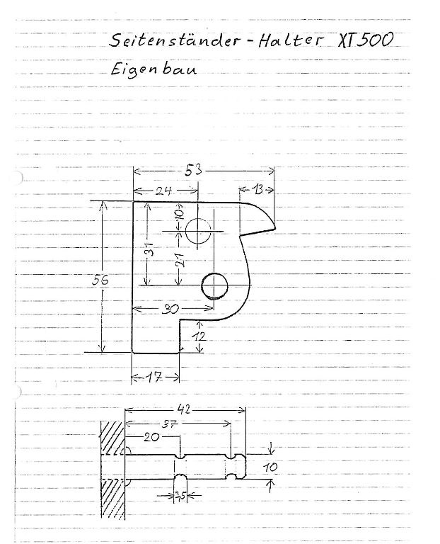

Der Seitenständerhalter ist auch ganz schön verbogen und Verbastelt. Auch das Bolzenloch scheint ziemlich Ausgeschlagen zu sein.
Ich hab mir mal vor zig Jahren an meiner 79er einen neuen Seitenständerhalter gebastelt.
Skizze :arrow:
Der Seitenständer sieht auch nicht so gut aus :eek:
Gruß, Peter
