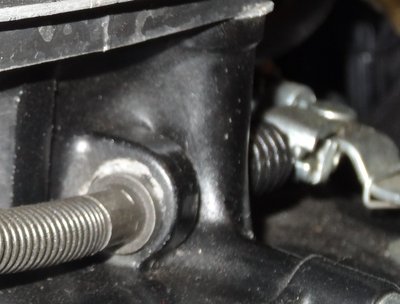

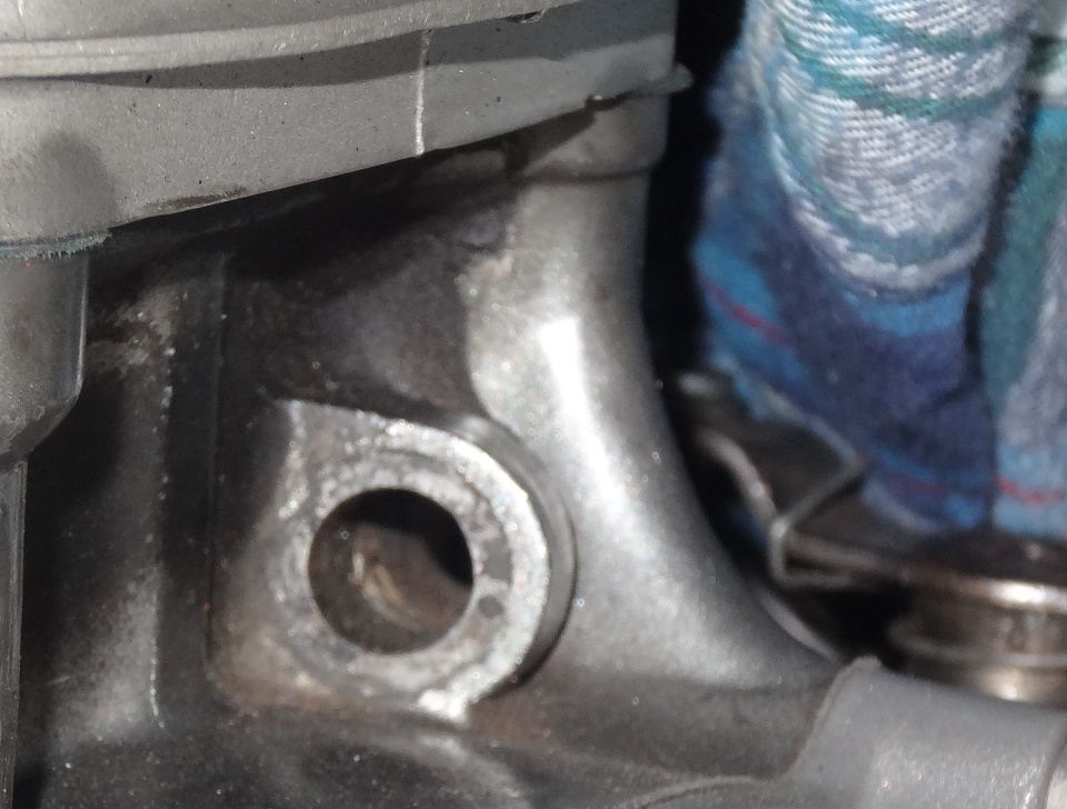

- XTtracer
- Beiträge: 162
- Wohnort: Safnern
Re: Unterschiede Motorengehäuse
Hi Micha,
du frägst nach den Unterschieden am Motorgehäuse. Da gibt's noch die verstärkte Zylinderaufnahme ab (vermutlich) dem Baujahr 1986 zu ergänzen. Siehe Fotos.
Peter
Peter
