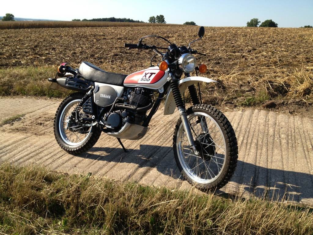

Gestern wieder, nach 2 Jahren, auferstanden. Mit überholtem Motor (Workshop in Hamburg) und neuen Rädern.
Eine Neuauflage wäre dann eine xt660 mit xt500 tankdesign.
Lieber Schraube ich am alten Kram rum !
PeJo
Beiträge: 1578
Wohnort: Oberachern
Re: XT 500 bald wieder erhältlich?
Beitragvon PeJo » Sa Aug 03, 2013 15:59
Schick deine 78er,
sind das 390er Bilsteiners die du da drauf hast?
Gruß Peter

Beitragvon ags » Sa Aug 03, 2013 20:15
Ja, hinten Bilstein 390mm, Komfort-Abstimmung.
Gruß Andree

Beitragvon ags » Sa Aug 03, 2013 20:47
Die alten Gabeln sind ein paar mm länger und ich habe härtere Gabelfedern eingeschoben, die 30mm längeren Federbeine passen dann gut.
