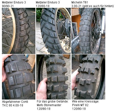

Bin mal im Schuppen gewesen und habe mein Reifensortiment durchgesehen und fotografiert.
Der Metzeler Enduro 3 ist was für die Straße oder allenfalls leichtes Gelände.
Michelin T61 ist schon ganz nett im Gelände, aber teuer und nach 4000km hinten platt.
Conti TKC 80 ist wohl der beste Kompromiss für Geländefahrer.
Der Mefo ist wirklich klasse, baggert sich aus jedem Matschloch raus, der kommt im Herbst wieder drauf für meine Quer-Feld-ein-Ausflüge.
Ein ganz heißes Teil scheint der Pirelli zu sein, habe ihn aber noch nicht ausprobiert.

TKC 80, sehr gute Kurvenstabilität, gut auf Straße und im Dreck! Bei Nässe nicht so toll, wie immer bei Grobstollern!!
Metzeler Enduro 2 super für Straßenfahrten, im Dreck naja... ehr nicht!
Mefo Stonemaster - definitiv nix für die Straße, flott gefahrene Kurven werden ganz schön spannend... haarsträubend bei Nässe, im Dreck supi!

Metzeler Enduro 3
Hallo Klaus,
würde mich mal interessieren wie machst Du das mit dem Metzeler Euro 3 in dieser Größe?
Dafür gibt’s doch keine Freigabe von Yamaha und Metzeler, oder doch?
