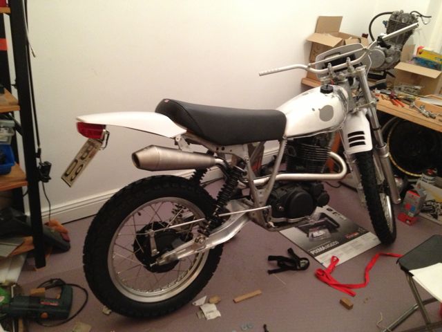

Hi liebe Leute,
kennt jemand von Euch eine gute Werkstatt in oder um Berlin die mir meinen SR Motor mit Glasperlen strahlt und die Seitendeckel des Motors poliert? (natürlich möglichst zu fairen Preisen)
Baue mir meine Wunsch XT komplett neu auf und möchte den Motor auch aufhübschen und natürlich etwas tunen. 600cc oder so.
Habt Ihr einen besseren Tipp als Glasperlenstrahlen?
Für Antworten wäre ich Euch dankbar!
