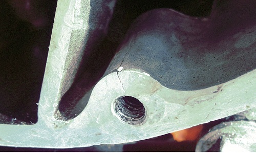

heute sind die Dichtungen und weitere Teile die ich bestellt habe angekommen. Habe mich dann auch gleich an die Arbeit gemacht und die alten Dichtungen entfernt. Dabei bin ich auf einen Riss aufmerksam geworden, was wahrscheinlich auch den Ölverlust teilweise erklärt. Auch andere Stellen an der Dichtungsoberfläche sind schief. Wer weiß wie die beschädigungen entstanden sind.
Nun frage ich mich ob ich das mit Hylomar dicht bekomme? Hat jemand vielleicht auch Erfahrung mich solchen Rissen und kann mir Tipps geben?
Mit freundlichen Grüßen
XTim

Servus!
Bei dem Riss kann ich mir nicht vorstellen, dass da Unmengen von Öl verloren gehen. Dass es da mal Tröpflein rausdrückt vielleicht. Ansonsten ist da nicht der Ölverlust das Problem (wo ist das eigentlich genau?) sondern dass die Schraube nicht ordentlich im Gewinde gehalten wird. D.h. das Gewinde kann da leicht überdreht werden. somit stimmt der Anpressdruck der Dichtung nicht ..... etc...
Ich würde: Riss etwas ausfräsen, Bohrung bzw. Gewinde nachschneiden, Gewindebuchse mit Originalgewinde rein und einkleben. Riss mit Flüssigmetall "verkitten". Dann hält das Gewinde wieder, ist dicht und Anpressdruck passt auch wieder.
Wieviel Öl war eigentlich in der Wanne nach dem langen Stehen? Wenn viel rausgekommen ist, hast du einen WetSumper und das Öl ist vom Öltank ins Kurbelgehäuse gesickert. Dann solltest du die Ölpumpe mit neuen Simmerringen versehen und das Rücklaufventil ersetzen. (verwende dazu mal die Forumssuche)

Der Riss befindet sich rechts unterhalb der Kupplung. Ich war gestern noch bei einem bekannten, der zufälliger Weise Experte in Aluminium/ Magnesium Schweißarbeiten ist. Er meinte das könne man Schweißen. Was haltet ihr davon?
XTim

Beitragvon atisgrub » Do Aug 22, 2013 11:00
Das ist natürlich auch OK, wenn sich dadurch nicht was verzieht..... dann ist's wieder bzw. mehr undicht als bisher ....

Beitragvon rei97 » Do Aug 22, 2013 17:06
Da würde ich mal probieren , den Riss mit Aceton trocken zu bekommen und Dirko HT oder Flüssigmetall innen am Block über den Riss zu schmieren, wenn er nicht hinten weiter läuft. Schweissen ist riskant, da es schnell zu einer undichten Deckeldichtung führt.

Beitragvon XTIM » Di Aug 27, 2013 10:32
ich habe die Stelle nun von einem Fachmann schweißen lassen. Es besteht jedoch die Gefahr das kleine Kugeln vom Schweißen tiefer in den Motor gelangt sind. Auch habe ich silikonfetzen auf einem Zahnrad gefunden, die von der alten Dichtung sind. Wie bekomme ich den Schmutz da am besten raus? Habe an einen Kompressor gedacht.
