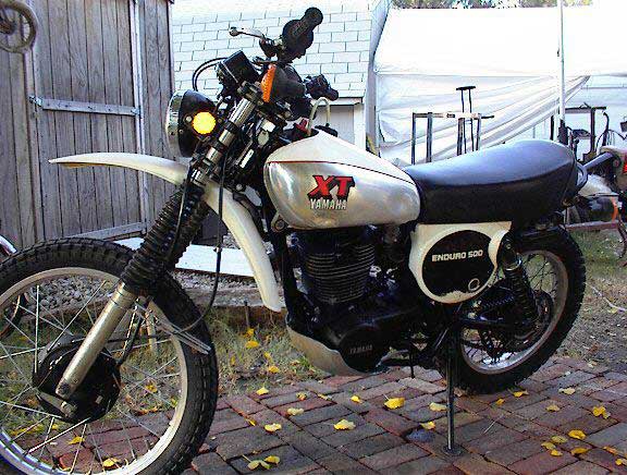

Hi Matthias, Hi Frank.
ist das so ein Tank der auf dem deutschen 78-79er Model passt? Gruß Peter
- seefreedo
- Beiträge: 2231
- Wohnort: Oldenburg
Re: Alu Tank für die weißen
Das isser, passt auf alle Modelle bis '79!...ist das so ein Tank der auf dem deutschen 78-79er Model passt?
Ich meine dass dieses "weiße" Design auf den '78 und '79 US-Modellen war, bin aber nicht ganz sicher. Das angesprochene "schwarze" Design gehört, glaube ich, zur '80 US-Version aber schon auf der weltweit einheitlichen "neuen" Bauform des Alutanks.
Ich habe so ein '79 US-Modell, habe aber grad nicht "auf dem Schirm" wie der Benzinhahn befestigt ist
Beste Grüße, Matthias

Also, die USA XT Tanks bis 79 sind aus Alu in der Form der Stahltanks bis 79! Die XT Tanks kann man an den 2 Bohrungen für den Hahn erkennen. Der TT Tank hat wie schon erwähnt, einen Schraubverschluss.Die XT Tanks haben auch ein Aussengewinde wie die 80 er Alu Tanks.Meines Wissens, nie mit Innengrwinde.
Habe einen 78 er XT Alu Tank hier liegen...
Mfg
Mfg
- Fritz Superkraut
- Beiträge: 184
- Registriert: Sa Nov 03, 2012 10:23
Ja, der Tank passt auf deine 70er Kiste...

Danke an alle, hab jetzt nen Durchblick bekommen.
Also die Tanks der Silbernen 78er XT500E und der weißen 79er XT500F US Versionen passen auf unsere XT's bis BJ79.
Die Benzinhähne sind Identisch aber die Tankdeckel sind die unserer ab 80er Modelle.
Soweit so gut
Gruß Peter

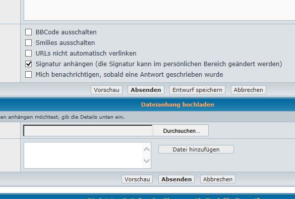

(Wie baut man hier Bilder ein???)
Ich hatte eine 79er , klar mit Stahltank. Habe dann einen neuen unbenutzten 76er Alutank bekommen (Weiß , 76er Design) der auf den Stahltankrahmen gepaßt hat. Für den Benzinhahn gab es einen Gewindeanschluß und den Hahn habe ich vom Yamahahändler bekommen , auf/zu ohne Reserve. Vermutlich TT500....

Unter dem Textfeld (Antwort erstellen)
Dateianhang hochladen
1. Durchsuchen drücken
2. Datei Hinzufügen drücken
3. Dann im Textfeld den Curser auf die Stelle setzten wo das Bild hin soll
4. Im Beitrag anzeigen drücken
5. Absenden drücken Darauf achten Bild darf nicht größer sein als 1024 x 800 Pixel
