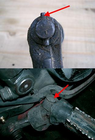

Gerne bricht der Befestigungssplint der rechten Fußraste ab. Er hält die Schläge des Kickstarters nicht aus. Im Extremfall geht die Raste verloren. Ohne Fußraste fahren ist echt sch**ße!
Im oberen Bild sieht man den Splint noch intakt.
Das untere Bild zeigt meine Eigenbau-Raste. Dort ist die Unterlegscheibe verschweißt, dass hält! Zusätzlich habe ich noch ein starkes Gummi um das Geleng gebunden. Ich bilde mir ein, dass der Schlag des Kickstarters etwas abgedämpft wird.
Meistens reichen aber auch ein oder zwei Schweißpunkte um die Fußraste dauerhaft zu sichern.
Wer hat noch Erfahrungen mit diesem Thema?

ich bin ganz erstaunt, daß man dieses problem auch mit "normalen" xts hat? ist da was nicht ganz richtig entworfen worden von yamaha?
ich dachte immer, nur ich hab das problem, weil durch meinen hilfsrahmen (für beiwagen) die fussraste nicht ganz auf der halteachse sitzt sondern ein bischen übersteht (also weiter rechts, aussen, sitzt als original). wieviel platz braucht man wohl, damit der kicker an der fussrastenfeder und allem VORBEI geht? so muss es doch eigentlich gedacht sein...

die Problematik kenne ich auch. Ich erneuere von Zeit zu Zeit einfach den Splint. Ist mir lieber, als etwas festzuschweißen. Nur einmal hatte ich das nicht beachtet. Da ist mir beim ankicken die Fußraste weggeflogen. :roll:

Mein problem war, dass der splint an den überstehenden enden abbrach (vom hoch gebogen werden), aber schon fest eingerostet war. er hat also die scheibe nicht mehr gehalten aber ich konnt auch nicht einfach was anderes durchstecken. und das ding ist irgendwie ultrahart, jedenfalls kaum ausbohrbar...

Der Splint kostet als Originalteil ein paar cent. Beim Einschlagen kloppt man den alten grad vor sich her - geht am besten, wenn der schon abgebrochen ist. Der neue ist nämlich auch "ultrahart". Die dicken Unterleger gibts auch noch original, dann isses fast wie neu...
Schweißen halte ich für Ultima ratio... nur anzuwenden, wenn nix mehr hilft.

Als Alternative laesst sich auch ein Nagel kuerzen, durchstecken und am Ende, nach dem einstecken, etwas plaetten.

watt nimmste denn für Nägel, bei mir sind die fast immer beim 10ten Kick wieder durchgebrochen. Hatte dann die Schnauze voll und hab einfach ein paar bei KEDO bestellt (gibts aber auch bei manchen Autowerkstätten in der Größe - viel billiger als bei KEDO).

Das Originalteil welches so ultrahart ist, nennt sich Schwerspannstift, ist ein genormtes Maschinenbauteil und in jedem guten Eisenwarenhandel oder in der Metallklitsche nebenan zu bekommen. Ich würde als Ersatz nichts anderes nehmen, da es fast nichts anderes gibt, was die kickerei aushält. Und billig ist so ein Schwerspannstift obendrein, wenn man ihn nicht gerade beim Mopedhändler kauft. Mit 10 Cent ist man dabei.

Du kannst auch bohren und von oben eine sicherheitschraube mit Loctite hereindrehen.
Mehrere Bohrer vorsehen. Die Aufnahme ist ultrahart !

was auch immer ihr alle als ersatz nehmt, macht ihr das wirklich bei jeder 5., 6. ausfahrt? recht viel länger hält der splint (auch der yami) bei mir nämlich nicht. mir ist die dauernde popelei einfach zu lästig, warte noch auf die ultimative lösung die hält und fast wie original ist ;-) ...

hmm, das ist schon etwas ungewöhnlich. Probier doch mal die Fußraste in einer etwas anderen Stellung auf die Verzahnung am Rahmen zu stecken. Evtl. trifft der Kicker dann etwas "günstiger" auf die Raste und das Ganze hält länger.
