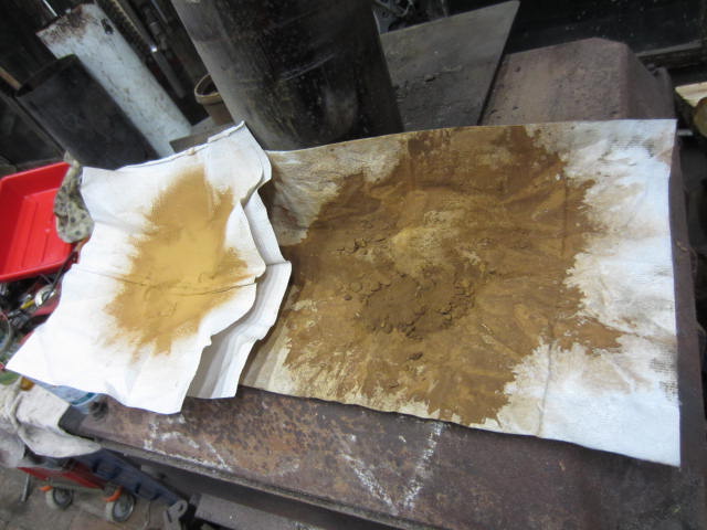

hallo.
hab kleine spaxschrauben genommen+ bremsenreiniger-stinkt nicht so-
und spaxe gehen mit einen guten magneten stressfrei wieder raus-
hier das ergebnis :superrostiger oller stahltank und der gefilterte Dreck , der übrig blieb.
schöne grüsse, kostja

Re: alutank innen reinigen
Beitragvon Merry » So Jun 30, 2013 14:22
Das ist Kunst!
