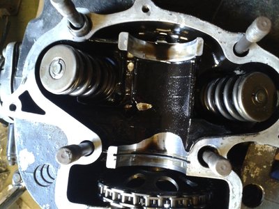

Bin gerade dabei einen XT-Motor zu zerlegen. Beim Herausnehmen der Nockenwelle habe ich diesen Defekt/Schramme entdeckt (Schramme = Bildmitte).
Hat jemand eine Vermutung wodurch diesen entstanden ist?

Die Schramme kann durch irgendeinen Fremdkörper entstanden sein, der mal zwischen Nocke und Kopf durchgewergelt wurde als da wären:
Kugel einer Einstellschraube Mutter derselben Teile eines Lagerkäfigs oä.
Die Ventile sind eh hinnich und Bilder der Nocke oder der Kipphebel wären aufschlussreich.
