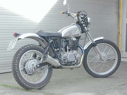

Ist diese XT auf dem Foto nicht deine XT?
