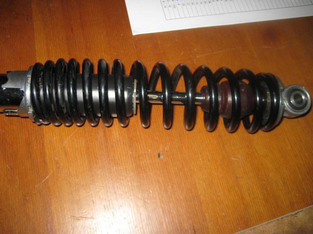

Wie unten im Bild gezeigt vibrieren die Federn innen an den Stoßdämpferkörpern) und finden da ohrenscheinlich einen prima Resonanzkörper.
Meine Frage: Hat jemand so etwas auch schonmal beobachtet und wie hat er das abgestellt?

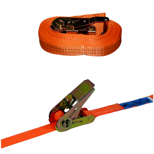

Ich habe mir überlegt, dass ich die Feder mit 2 Zurrgurten komprimieren könnte!? Habe so etwas ähnliches, wie auf diesem Foto:
Einen rechts, einen links und dann symmetrisch zusammenpressen...

das mit den Gurten ist immer eine der ersten Ideen, funktioniert aber leider nie wirklich zufriedenstellen. Zudem können Gurte gern mal abrutschen und eine ordentlich zusammengezogene Feder springt viele Meter weit (wenn sie nicht von Auge, Nase oder Kauleiste in der Flugbahn behindert wird).
Die Konifedern sind nicht sooo doll vorgespannt. Mach es mit zwei Leuten - einer zieht beidhändig mit Handschuhen die Feder runter, der andere zieht den Teller raus. Das geht auch Werkzeuglos.

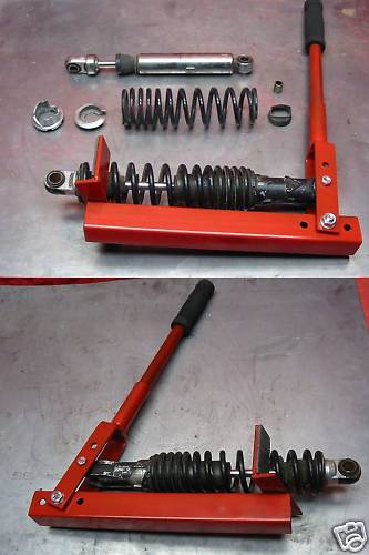

Für Leute die öfter die Federn abbauen macht so ein simple Drückvorrichtung bestimmt Sinn und ist auch schnell selbstgebaut. Hab ich auch schon oft drüber nachgedacht aber irgendwie mach ich das zu selten, als dass sich der Selbstbau lohnen würde. Twinshockfederbeine haben selten eine so hohe Vorspannung, als dass man die Feder nicht auch ohne Werkzeug weit genug gedrückt bekommt, um den Federteller rauszuziehen.

Oder Selberbauen wie vom Rei beschrieben:

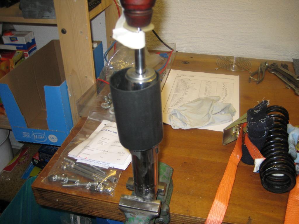

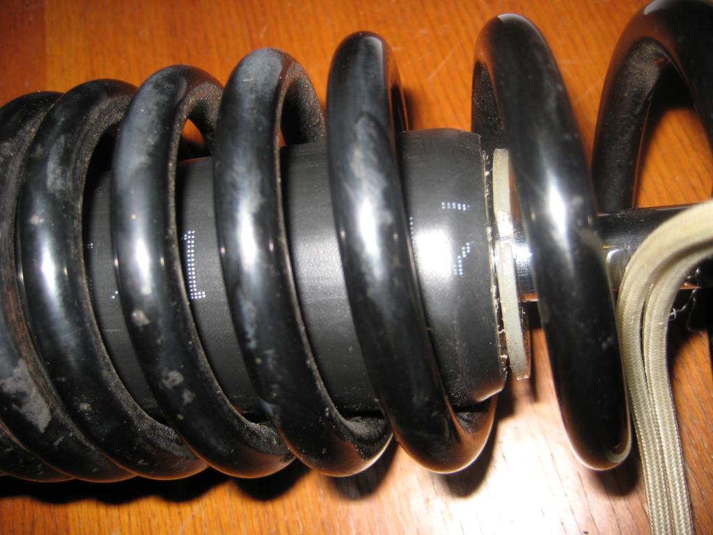

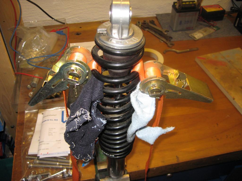

So, nun endlich meine Rückmeldung!
Ich hatte mir eine fiese Grippe eingefangen und war fast 2 Wochen außer Gefecht.
Hatte aber versprochen, mich zu melden, also hier die Bilder:
Habe es doch mit der Zurrgurt-Methode gemacht und kann vermelden, dass das ganz prima geklappt hat. Nix verrutscht, nix verbogen, hatte jederzeit das Gefühl, die Kontrolle über die fiese Feder zu haben. Dann hab ich den extra dicken Schrumpfschlauch von Conrad (mit innerer Kleberbeschichtung) drübergezogen und mit einem Heißluftfön geschrumpft.
Feder wieder drum (sie schrabbt überigens nicht). (Vor der Federmontage) Oben dann nur noch mit einem Cuttermesser glatt abgeschnitten. Das wars.
Der Praxistest steht dann am 01.03. an (Saisonkennzeichen).
