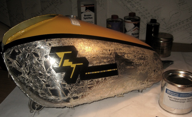

- Dieter1969
- Beiträge: 434
- Wohnort: Freistadt OÖ
Re: Entlacken ?
hallo,
habe gute Erfahrungen mit der Agro Abbeizpaste gemacht,
frisst den Lack super weg, bzw. quillt und rollt den auf.
Einfach mit Papiertuch wegwischen, mit Schwamm, Seife und Warmwasse reinigen.
Dann Polieren, etc.
XT5oo Gruß
Dieter

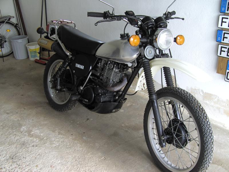

Hallo,hat jemand ne' Idee für'n originelles Tankdesign? So wie's jetzt aussieht ists bisschen öööd.

Naja... so ein bis zwei Ideen hätte ich da schon!Hallo,hat jemand ne' Idee für'n originelles Tankdesign?
Soll die Aluoptik bzw. das polierte erhalten bleiben?

Das Problem ist,das der Tank teilweise tiefe Kratzer/Riefen hat.(sieht man auf'm Bild nicht so) Polieren hat nicht so hingehauen
.Und das Originaldesign ist irgendwie Langweilig (Geschmacksache).Hab' auch schon über 'folieren' nachgedacht,aber mir fehlt die passende Idee
Grüße aus Hessen.
- YAMAHARDY
- Beiträge: 2864
Re: Entlacken ?
Findest du alle Original Designs langweilig, also auch die der Älteren Weißen Modelle?
Ich spiele ja gerne mit den Originalen Design´s der älteren Modelle! Die dann aber farblich verändern!
Design mäßig würde ich dir als erstes empfehlen den Goldenen Sebring zum Rest de Mopeds anzupassen, also Silber oder Schwarz machen! Lackieren oder eloxieren!
Wenn du Kratzer im Tank hast und er sowieso lackiert werden soll, kannst du ihn ja zum Beispiel im Original 78er oder 79er Dekor lackieren! Dann brauchst du deinen Front und Heckfender nicht ändern!
Hab ich schon ein paar mal gemacht, das geht auch auf den neuen Alutanks, dafür muss das Dekor nur ein bisschen verkleinert werden!
