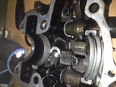

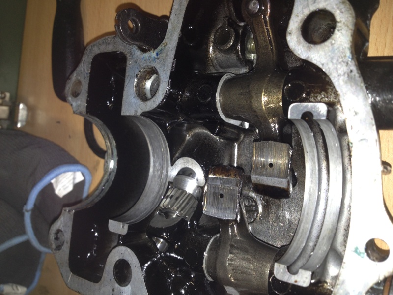

ich habe meine XT gestern agemeldet und bei der Jungfernfahrt ist es passiert, ein komisches Geräusch aus dem Motor, blitzschnell die Kupplung gezogen und angehalten.
Vorab: meine Trauer hält sich in Grenzen, ich habe die XT ja zum schrauben gekauft und einen Zweiten Motor mit passablem Kopf und Deckel sind vorhanden.
http://www.xt500.org/68eustw03ihkmsez/v ... 12&t=11139
Mit etwas Glück ist nur ein Übermasskolben fällig.
Ursache war mit Sicherheit die fehlende Schmierung an den Kipphebeln, die untere Schraube am Ölfilterdeckel war falsch repariert, einfach zu kurz und das Öl lief nach untern durch.
Den Motor habe ich ab Abend noch ausgebaut und den Deckel runter genomme, da ich aber 30 Jahre nicht mehr so Tief in einem Motor gesteckt habe brauche ich mit Sicherheit in den nächsten Tagen die eine oder andere Hilfe.
Ich möchte den Motor auf jeden Fall, so weit als möglich und sinnvoll, selber reparieren.
Weitere Bilder für eine Beurteilung werde ich kurzfristig noch einstellen.
Meine erste Frage vorab:
Wenn ich den Zylinder runter habe, wie beurteile ich die Kurbelwelle, kann man hier mit einfachen Mitteln (Schieblehre, Mikrometerschraube ) das Spiel messen ?

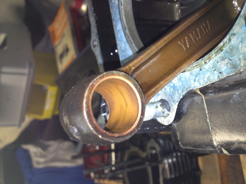

Das empfindlichste an der Kurbelwelle ist das Smallend des Pleuels, speziell bei Mangelschmierung und Klingeleien.
Man erkennt ein schadhaftes Pleuel recht leicht an der beschädigten Kupferschicht im Auge.

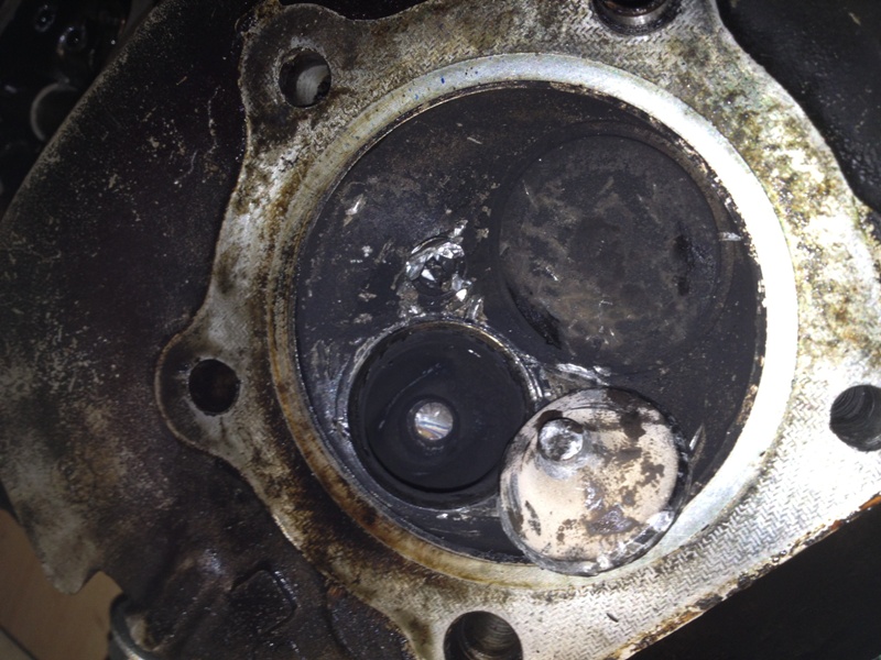

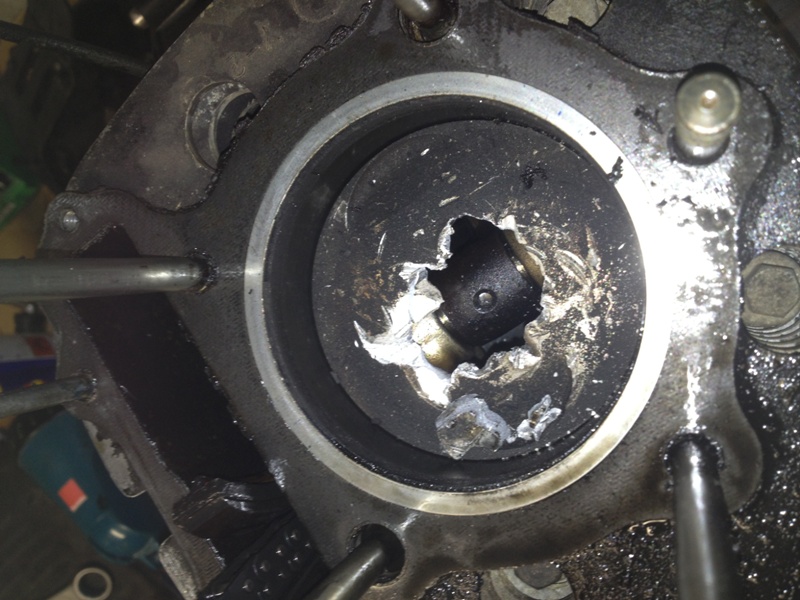

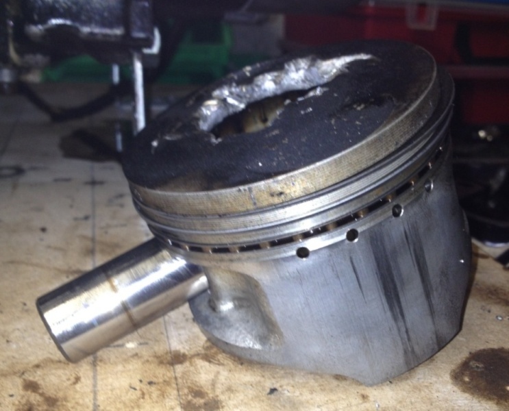

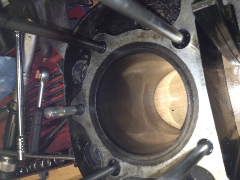

So, Kopf und Zylinder sind runter.
Für mich sieht das Pleuel noch gut aus, die Laufspuren sieht man nur durch den Blitz.
Die Laufbuchse hat auch keine Spuren, Auf der Laufbuchse steht aussen eine 001, ist das die Angabe für Standard- bzw. Übermaß ?
Deckel und Kopf werde ich vom Reservermotor nehmen ( Liegt schon in Backofenreiniger ), beides ist vom aktuellen Motor Schrott.
Kann man auch nur den Kolben erneuern ? oder ist das Mumpitz ?
Ansonste würde ich den Zylinder zum überholen geben.
Kommentare zu den Bildern sind willkommen.

- Beiträge: 4085
Re: Motorschaden, Auslassventil abgerissen
einfach neues Ventil für 16€ rein, Kolben tut sicher ein Gebrauchter aus der Bucht (dassiehtjanochwieneuaus) , Spuren mit Schmigel beseitigen. Schon läuft sie wieder. Dann schnell verhökern und blos nicht nach unten öffnen.

so hab ich mir das gedacht/gewünscht, da fehlt halt die Erfahrung, beim 3. oder 4. Motor wird sich das bestimmt geben.
Ich besorgr einen Kolben und nehme den Kopf vom Reservemotor, das Kerzengewinde ist hin, Ventile sind im Reservekopf auch noch ok.

Schön dass Du die Kupplung scheinbar schnell erwischt hast, das hat die Schäden im Rahmen gehalten.
Ursache für den Abriss sind sicherlich die eckigen Kipphebel/Nocken.
Wenn Du die Altnockenwelle nicht mehr brauchst, dann PN mich bitte an.
