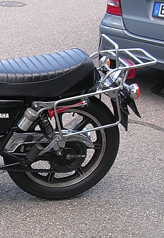

- Beiträge: 4085
Re: Hüpchen
@Torsten, bittesärr.
An der XT nur hinten unter dem Gepäckträger möglich
An den SRs immer im Bereich der Dämpferaufnahme
Immer geschaltet über Relais und Schalter (wg.TÜV) und kurzem dicken Kabel direkt zum Kompressor.
Das geht ohne Probleme auch mit 6V bei der XT.
