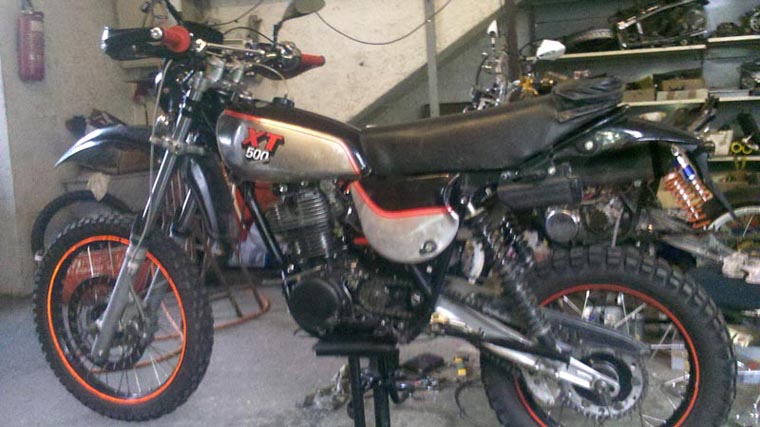

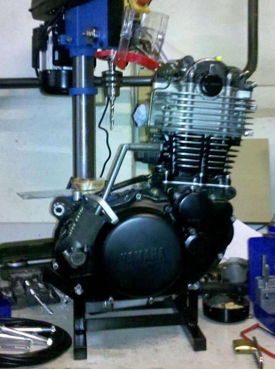

- rotbart
- Beiträge: 781
- Wohnort: Bad Kreuznach
Re: Ein- & Auslass
Damit wir auch alle wissen worüber wir reden, anbei noch zwei Bildchen...!
- Beiträge: 6566
Re: Ein- & Auslass
Eine XT, tatsächlich. Das überrascht mich...
