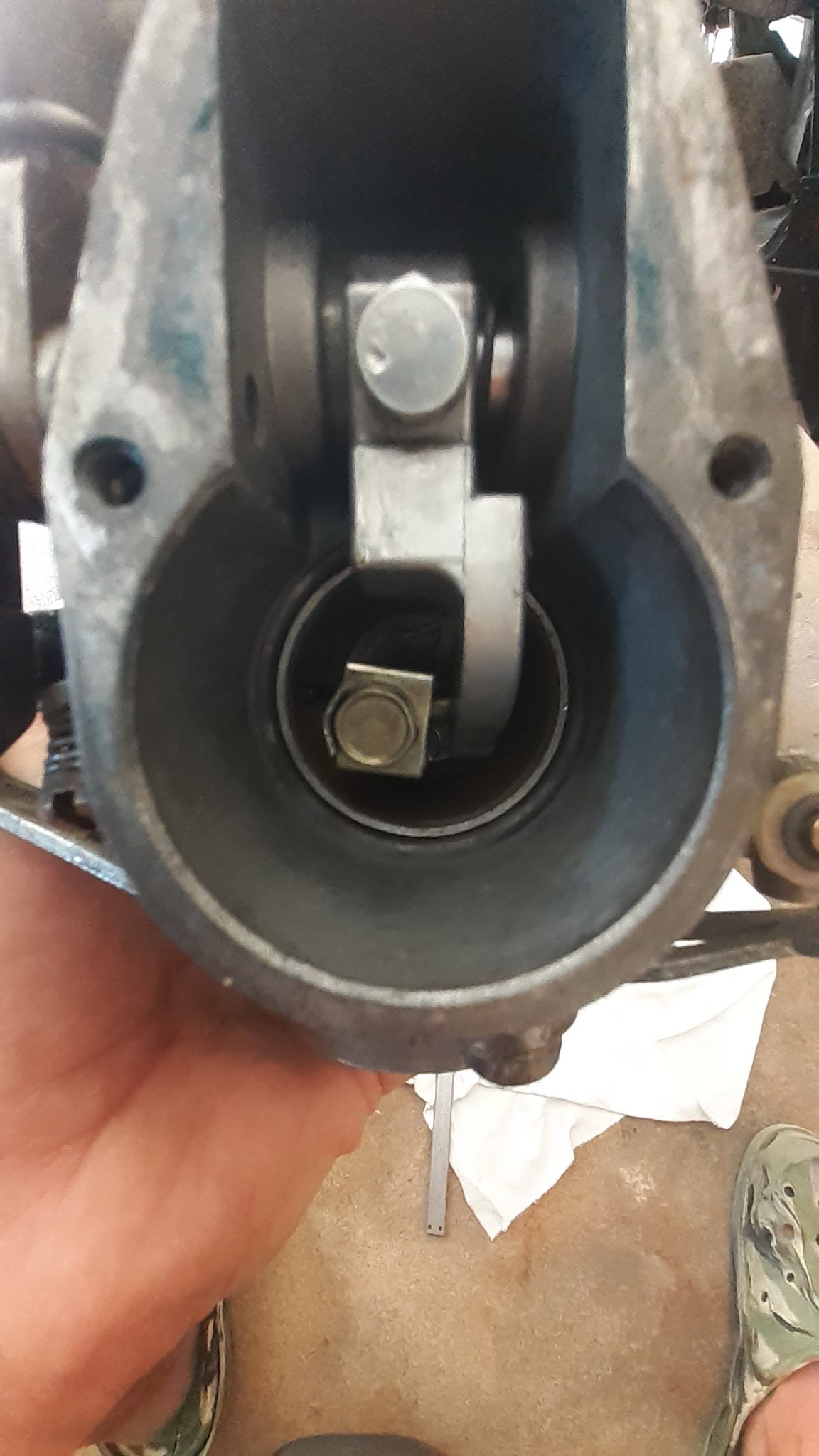

Auf der ewigen Suche nach Nebenluft bin ich bei der Schieberwelle angelangt und stelle mir die Frage, ob die Nylonscheiben wirklich so viel Luft haben sollen, wie das bei mir der Fall ist. Anbei ein Foto:
Habe in Fahrtrichtung links die 2,3mm starke Scheibe, rechts die dünne aus Lakritzhausen.

das Axialspiel der Welle ist ja zur einen Seite durch die Mutter an der Bowdenzugaufnahme und zur anderen Seite durch die Befestigungsschraube des Winkelhebels begrenzt. Dazwischen sitzt die dickere Nylonscheibe und fungiert als Distanz- und Anlaufscheibe. Die in Fahrtrichtung rechte Scheibe ist genaugenommen überflüssig, da sie keine dieser beiden Funktionen ausführen und auch nix abdichten kann.
Viel wichtiger auch im Hinblick auf Nebenluft finde ich den kleinen Dichtring (Pos. 43) auf der Welle, der mit der offenen Seite nach außen montiert werden sollte.

Danke für den Hinweis und den Tip, den Dichtring habe ich ebenfalls schon auf dem Radar und getauscht. Ohne Erfolg.
Der Rest der Leerlaufstory gehört hier nicht rein, vielleicht mache ich irgendwann nochmal ein Thema auf. Noch ist die Verzweiflung nicht groß genug.
