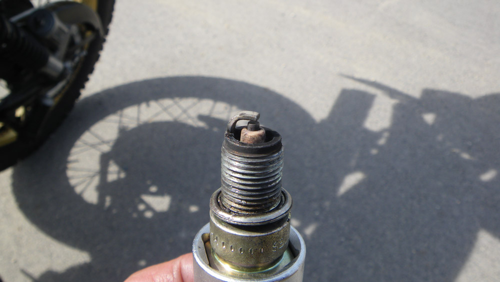

Mein frisch gemachter Motor hat mich gestern beim Einfahren mit einem Klemmer überrascht. Wiseco-Kolben, eingeschliffen lt. Werksangabe, neue Ventile, K+N Filter, 230 HD, nach 80 km mit wechselndem Gas, Öltemperatur bei 80-90, Öl 20w-50, bei Tempo 80 im 5. Gang auf einer leichten Steigung (war nur eine Brücke!) ganz oben plötzlich aus, Ende!
Nach einigem Blödschauen ließ er sich wieder starten und läuft auch ganz normal, glaub ich - aber da hatt ich schon keine Nerven mehr... Der Edelstahlkrümmer ist allerdings mehr angelaufen, als ich es gewohnt bin, ganz goldig und am Zylinder blau... also doch zu heiss...
Was tun? Was ändern? Einfach weiter einfahren und schauen ob ichs bis in die Tatra schaffe? Oder wieder zerlegen (mag ich überhaupt gar nicht!)
Grüsse, Herbert
Zündkerze nach dem Klemmer, zu mager?

Beitragvon rei97 » Mo Mai 07, 2012 8:59
Wenn der Wiseco einen Klemmer hat, dann liegt das entweder an zu geringem Laufspiel der Kombo, oder an rascher Überhitzung durch Quälerei. In jedem Fall wird es wohl 4 Spuren hinterlassen haben. Wie gravierend die sind, wirst Du am Ölverbrauch merken. Sollte der in den nächsten 100km =0 sein, hast Du Glück gehabt.
Wenn sie aber jetzt Öl nimmt, dann wäre eine erneute Zerlegung ratsam, um den Zyl zu vermessen und nochmal durchzuhonen. Wenn die Riefen am Kolben nicht gravierend sind und es keine Beschädigung der Ringe gab, war es das dann. Blöd, wenn die Kiste raucht, denn dann wirst Du evtl einen Clinch mit dem Instandsetzer haben, der nimmer zugeben wird, den Zylinder für einen Schmiedekolben zu eng gemacht zu haben. (Btw einer der Gründe warum ich die Gusskolben bevorzuge)

Beitragvon Theo » Mo Mai 07, 2012 9:07
:( Ein Ärger allein reicht mir ja nicht!
Mein frisch gemachter Motor hat mich gestern beim Einfahren mit einem Klemmer überrascht. Wiseco-Kolben, eingeschliffen lt. Werksangabe, ...Nach einigem Blödschauen ließ er sich wieder starten und läuft auch ganz normal, glaub ich - aber da hatt ich schon keine Nerven mehr... Der Edelstahlkrümmer ist allerdings mehr angelaufen, als ich es gewohnt bin, ganz goldig und am Zylinder blau... also doch zu heiss...
Grüsse, Herbert
Moin Herbert,
zunäxt mal keine Panik.
Ich würde versuchen, mir ein Endoskop zu besorgen, die Kerze rausdrehen und bei Kolben in UT die Zylinderwand nach Schäden absuchen, ggf. einen Fachmann konsultieren, dem Du vertraust. Wenn Du kein Endoskop auftreiben kannst, verfahre wie unten beschrieben.
Grundsätzlich muß ein Klemmer nicht den Motortod bedeuten. Für den Fall, daß nur leichte (was ist leicht?) oder gar keine Spuren im Zylinder vorhanden sind, täte ich die Einfahrprozedur weiterführen und den Motor dabei ganz vorsichtig auf Betriebstemperatur bringen. Lange Strecken fahren, häufige Kaltstarts vermeiden!
Im weiteren Verlauf den Ölverbrauch und evtl. Qualmentwicklung am Auspuff beachten. Zerlegen kannst du den Motor immer noch, eine Ausweitung der Motorschäden auf andere Bereiche halte ich bei vorsichtigem Einfahren trotz möglicher Schäden an Kolben, Ringen oder Zylinder für relativ unwahrscheinlich. Es sei denn, besagte Bauteile sind massiv beschädigt und sondern Festkörper ab. Möglicherweise kannst Du sicherheitshalber einen Blick in die Ölwanne riskieren, um evtl. Schäden auszumachen.

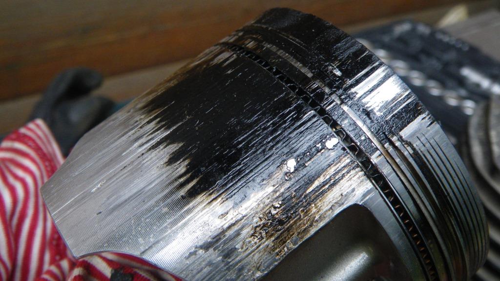

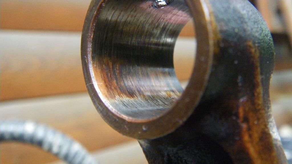

Beitragvon HorXT » Fr Sep 20, 2013 9:41
Also nach dem der Herbert scheinbar keine Zeit hat...
anbei die Bilder des Grauens...
Bitte um Kommentar
Kick it
HorXT
Re: Kolbenklemmer
Beitragvon Merry » Fr Sep 20, 2013 10:01
Autsch...

Beitragvon atisgrub » Fr Sep 20, 2013 10:11
Hallo!
Uahhh ... schaut grauslich aus .....
Ich denk', dass der Helmut da ziemlich richtig liegt:
...2. Schmiedekolben sind dabei tückisch. Wer Nr 1 beherzigt, hat zwar die erste Hürde genommen, aber der Kolben hat seine Dehnungsübung noch nicht hinter sich, weil er bislang ja noch nicht richtig heiß werden durfte. Das wird er bei der ersten Heizerei nach 400km. Fresser!! ...
Da wurde es richtig heiss!!!! Das Pleulauge scheint ja primär nicht gerieben zu haben, sondern erst "später" heiss geworden sein. (zumindest schauts am Buidl so aus für mich). Aber den Kolben hat's richtig eingezwickt .....

Beitragvon rei97 » Fr Sep 20, 2013 10:12
Kurbelwelle und Kombo sind jedenfalls hin.
Der Block muß auseinander.
Neue Kurbelwellenlager und gute gebrauchte KW.
Die Ölpumpe frisch beringen und sämtliche Dichtringe tauschen.
Beim Kolben einer XT würde ich zum Gusskolben mit Serienverdichtung greifen, damit so ein Desaster nicht wieder auftritt. Wenn etwas mehr Dampf gewünscht wird empfehle ich eine Hiha F1 Nocke und ansonsten Serienteile bei Gaser und Puff.
Uuund nach dem ZB vor der Inbetriebnahme RICHTIG ENTLÜFTEN.

Beitragvon Hiha » Fr Sep 20, 2013 10:18
IMHO hat das mit Wiseco nix zu tun. Du hast da ganz woanders ein Problem und zwar ein Massives: Entweder in der Ölversorgung, oder das Ding klingelt/klopft wie die Sau. Die Kolbenringe warn schon lange vor dem Fresser festgebacken oder gebrochen, dann gehts eh ganz schnell, weil der Kolben ohne die Ringe seine Wärme nicht los wird.
Mach doch mal ein Foto vom Kopf, wo man die Dichtflächen gut erkennen kann.
