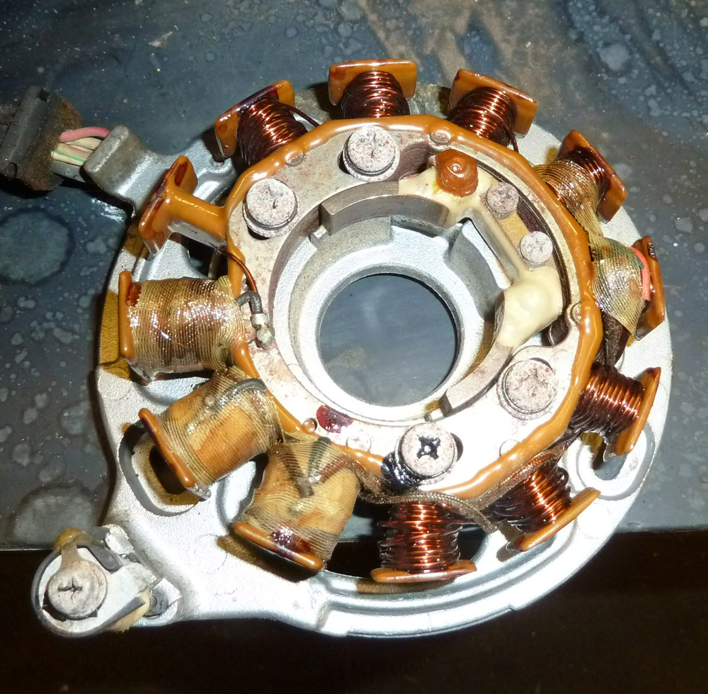

bei fehlendem Zündfunken und der CDI Zündung fällt mir spontan diee sog. 300Ohm Spule ein.
Als zweites wäre da noch die am Rande des Rotors liegende Spule, die gerne durch Rost mangelde Erde bekommt. Die CDI selbst ist zumindest bei der SR recht selten Fehlerpunkt. Die Zündspule manchmal schon. Das lässt sich aber mit Ohmmessgerät und optisch bei Rissen mit Fettspray belegen.

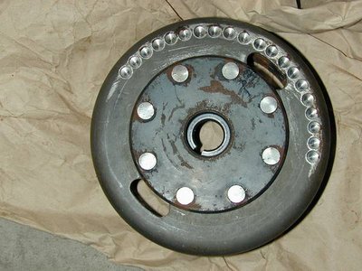

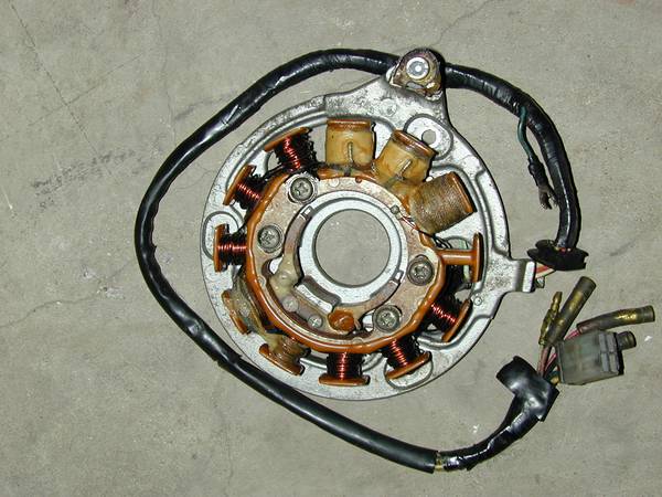

1. Ist die Zündspule nach teilenr. die selbe wie SR??? evtl. auch mal nen Foto von dem teil..
2. Mal nen Foto von der Lima! Merci
3.Ist die CDI nach teilenr. die selbe wie die der SR? auch mal nen Foto von der.

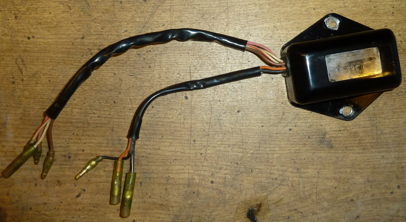

die CDI hat zwei Stecker? Einmal mit vier Anschluessen und einmal mit drei Anschluessen?
Trenne das schwarz/weisse Kabel und schaue ob nun ein Funken vorhanden ist; nicht das zuviel auf Masse gelegt wurde;-)
Der naechste Test waere den Kabelbaum zu umgehen; aber gib mal die Kennzeichnung der CDI an, vielleicht habe ich eine passende rumliegen, koennte die dann naechsten Freitag mitbringen.

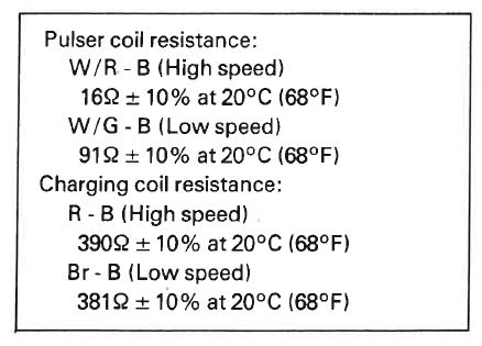

die Lima der amerikanischen 6V CDI-XT`s haben andere Prüfwerte.
siehe Liste :
ich schick dir am Besten gleich die komplette Reperaturanleitung per email.
viel Glück beim Suchen.
Dieter
PS: hab eine solche Spule liegen, werde sie mal prüfen, sag Bescheid ob du sie leihweise brauchst.
siehe Liste :

am Dienstag haben wir nach Dieters Daten gemessen und probiert ... leider ohne Erfolg.
W/R - B haben wir 15 Ohm
W/G - B haben wir 88 Ohm
R - B haben wir 420 Ohm
Br - B haben wir 408 Ohm

Die Widerstandswerte der Spule schauen doch gut aus, hier
scheint tatsächlich die CDI Einheit einen Defekt zu haben.
Meist liegt es aber nur an einer Lötstelle. Mühselig aber machbar,
die Vergussmasse raus puhlen ( sollte auf Silikonbasis sein ) und
die Platine nach löten und gleichzeitig auch die Kabel zur CDi durch messen.

heute war es so weit. Lutz hatte mir leihweise eine SR-CDI mitgebracht.
Tatsächlich sind die Kabelfarben gleich, nur ein schwarzes ist mehr vorhanden.
Also haben wir 8 kleine Adapter von Flachstecker auf Japanstecker gebaut und die SR-CDI angeschlossen .... Zündfunken
Nun war die Neugier natürlich geweckt. Also die US-CDI nochmal angeschlossen.
Und ... Zündfunken.
Das kann doch nicht war sein!?!?
Also XT mit der alten US-CDI zusammengebaut ... zwei Kicks ... läuft!
Was es nun war wissen wir nicht. Kabel falsch zusammen gesteckt?
Oder irgendwo keinen Kontakt gehabt??? Keine Ahnung!
Ist mir irgendwie auch egal ... sie läuft!!!
Vielen Dank Euch allen für Meßwerte, Schaltpläne und Notfallkabelbäume.
