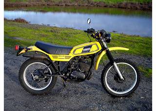

Re: Wieso eigentlich keine Cantilever-Federung
Hier dazu ein paar Bilders:
- Dateianhänge
- 1977er DT 400
- 1977Dt400.jpg (17.64 KiB) 3708 mal betrachtet

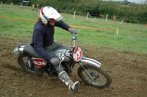

Frank, Du alter Trickser!
Hier hast Du uns doch ganz klar das Derivat aus XT500 und einer Full Floater Suzi untergeschoben!
Dazu wäre zu sagen, dass es sich hierbei nicht um eine Cantileverfederung aus dem Hause Yamaha handelt, sondern um eine Eigenentwicklung von Suzuki für ihre flotten RM Crossen. Waren einige Zeit recht erfolgreich damit, heute in der Oldicrosszene langsam im Kommen.
Ulli weiß da sicherlich mehr!
Warum sich einer die Arbeit macht den fetten Motor in die schmale kurze Karre zu stopfen, weiß wohl nur der Erbauer selbst.
Warst Du das, Frank?
Beste Ostergrüße
Svenno

- Beiträge: 7209
das abgebildete Moped hat einen Kenny Roberts Rahmen, WB Federbein und Schwinge, Simons Gabel und einen 540ccm TT-Motor. Nicht meins.
Trotz des doch populären Erbauers für mich eine eher fragwürdige Konstruktion.
- ulrich
- Beiträge: 788
- Wohnort: bei Hamburg
Cantilever XT
Das von Frank vorgestellte Motorrad-Umbau wurde in Cycle 12/79 beschrieben. (Schönes Bild, Frank, hatte ich noch nicht)
Sparky Edmonston hieß der Erbauer, er war West-Coast Repräsentant für Lectron Vergaser. Edmonston und Kenny Roberts waren Bekannte.
Trevor Tilbury (Mechaniker von Kenny Roberts) schweißte den Rahmen anhand der noch vorhandenen Rahmenlehre von K. R. Flat-Tracker. Hinterradfederung kam von der YZ(F) und bekam zusätzlich ein Reservoir von White Bros. Vorderradgabel YZ. Gewicht war 127 kg.
Der Motor entwickelte 35,41 Hinterrad-PS bei 6500 U/min.

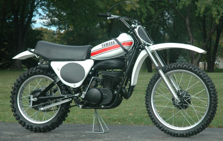

Tja, Georgie, der Gedanke mit dem Scrambler-Look kann schon zutreffen...
Zur SC 500 gab es einmal in den Offroad-Foren eine Diskussion, habe Euch mal eben ein paar Photos recherchiert, erstaunlich ist z. B. der kurze Radstand (oder der Neuzeit-Fahrer ist ein langer Kerl):
- Dateianhänge
- VintageRiderSc500.jpg (16.36 KiB) 3565 mal betrachtet
