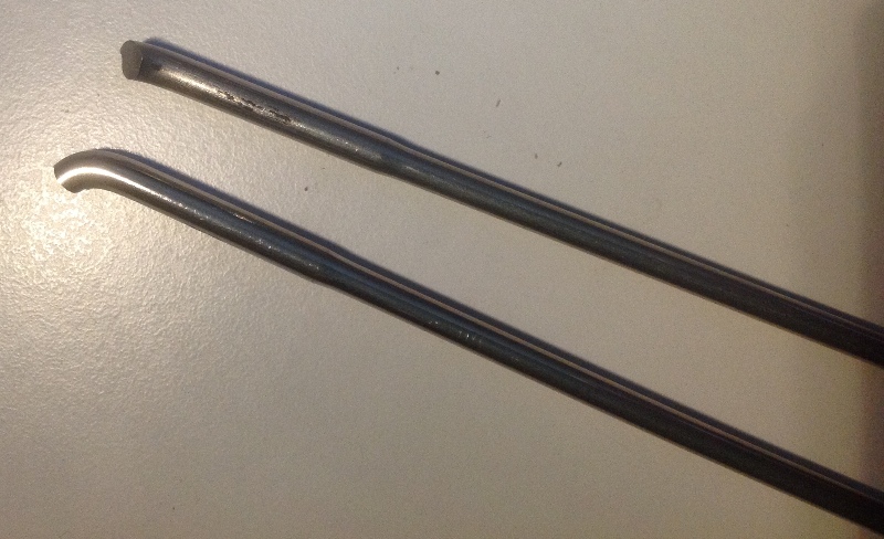

schreibt ihr hier von VA Speichen oder normale verzinkten Speichen?
Habe bei meiner neu aufgebauten zwei gebrochene Speichen nach ca. 2500 KM. (Ohne Geländefahrten)
Zum Glück beides Aussenspeichen am Hinterrad. Ausgwechselt wie vorgängig beschrieben.
Brechen VA Speichen öfter als normale?
Gruss Horbo

Beiträge: 5836
Re: Hilfe! Speiche gebrochen
Beitragvon Mr. Polish » Mo Okt 13, 2014 10:18
Hi Horbo,
VA-Speichen sind empfindlicher als Stahlspeichen und brechen bei zu hoher Speichen Spannung dann gern mal ab.
Ich hab allerdings sogar in der Crosse Edelstahl Speichen und hab bislang keine Probleme.
Wichtig ist einfach eine gleichmäßige und nicht zu hohe Speichen Spannung.
Gruß,
