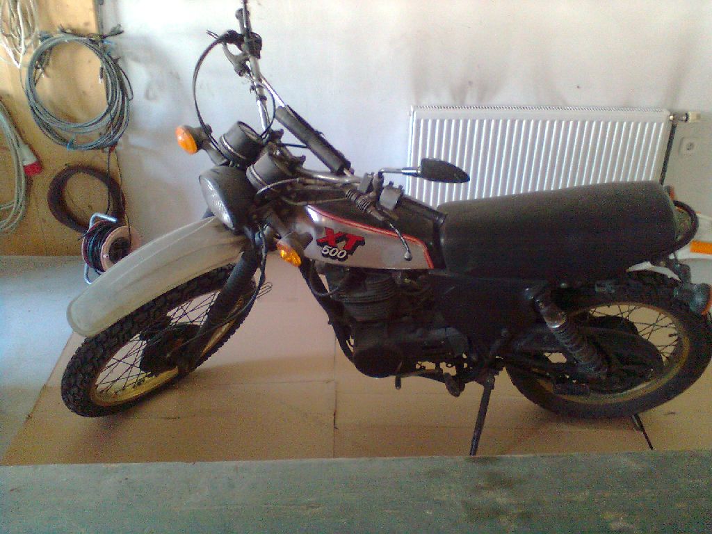

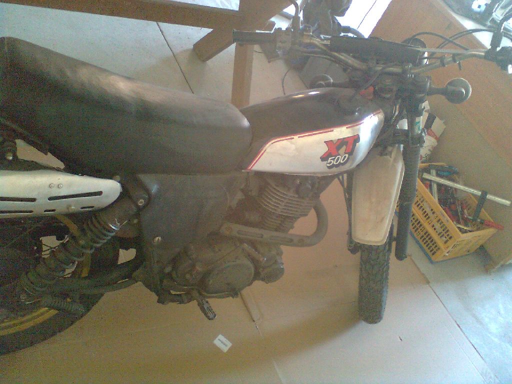

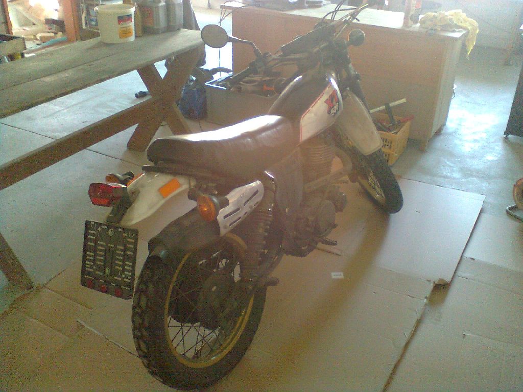

Mahlzeit Leute!
:dance :dance Sooo, seit gestern ists so weit, meine XTs stehn bei mir daham in der Werkstatt :dance :dance
Die komplette ist eine 84er mit 50000km, die zerlegte eine 77er mit 27000km. Wobei i mir da ned ganz sicher bin, nachdem bei der 77er 14 (!) Vorbesitzer im Typenschein eingetragen sind :eek:
Tjo, was gibts sonst no zum sagen?
der 84er Tank schaut scho bissl mitgenommen aus, hat rechts unten eine ca 4cm große Delle und stellenweise geht der Klarlack runter. der 77er tank ist in Ordnung, aber anscheinend ned der originale. Is nämlich auch aus Alu. Korrosionsmäßigerweise schaut die 84er ziemlich gut aus, bis auf die Spuren von 5 Jahren Standzeit hab i grad keine größeren Schäden feststellen können. Die 77er is eben zerlegt und zum Wiederaufbau vorbereitet, sprich, der Rahmen is schon mal lackiert worden. Der 77er Motor schaut von außen ziemlich malad aus, aber so weit samma jo no ned :mrgreen:
Die Fotos zeigen den Zustand wie gekauft und ungeputzt.

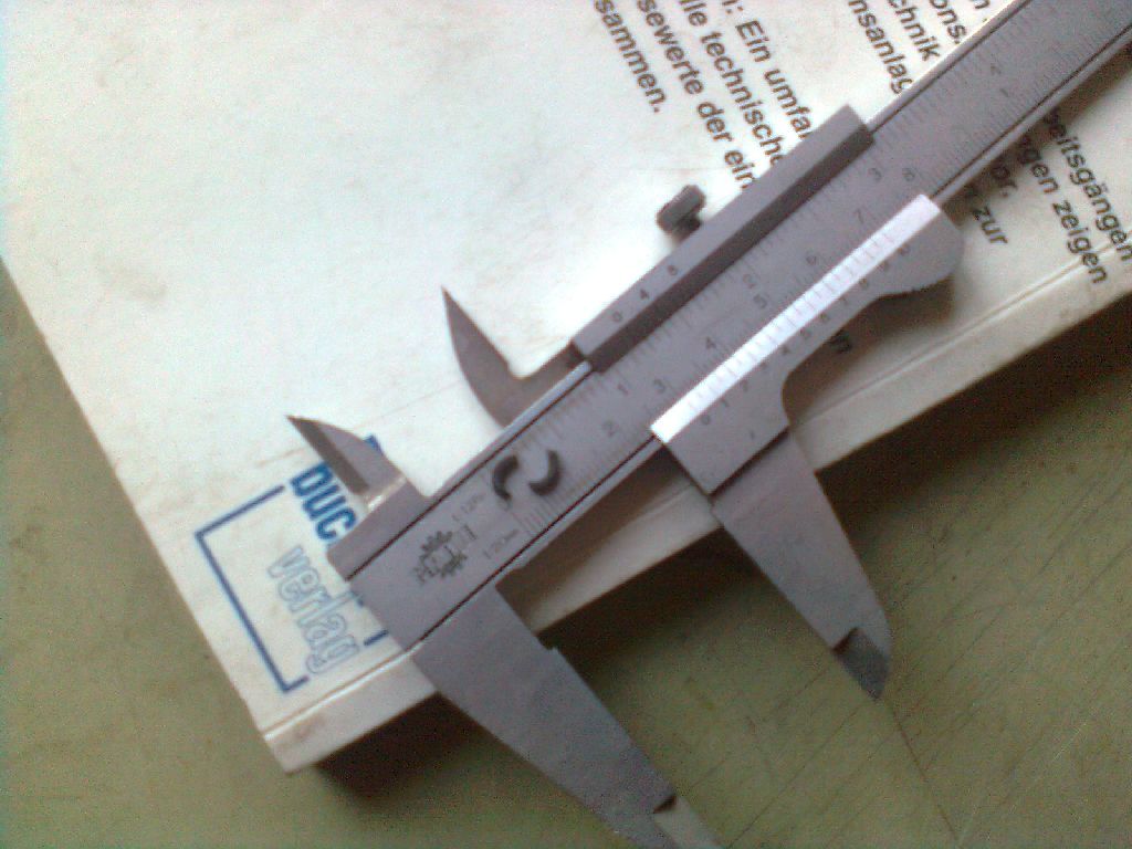

Die Metall-Teile sehen ungefähr so aus, oder?
http://www.xt500.org/teilegrab/bilder/33.jpg
Dann ists das Kickstarter-Ausrück- und / oder Anschlagblech. Nix tragisches - die Suchfunktion wird dir Lesestoff bis zum nächsten Wochenende liefern :-)

I habs vergessen oben dazu zu schreiben, die Metallteile sind am obersten Bild auf der Schiebelehre zu sehn. Sind so ca 5-6mm lang, Querschnitt 1x1mm. Die Forensoftware hat anscheinend die geplante Reihenfolge meiner Bilder umgedreht. :roll:
Von dem ominösen Kickstarteranschlagblech hab i schon gehört und viel gelesen, seiner ansichtig geworden bin i aber noch nicht. Hab ich ehrlichgesagt so bald auch nicht vor. :mrgreen: Die XT soll ja ein Fahrzeug und kein Steh- oder Schraubzeug werden :mrgreen:

Soweit ich die Artefakte identifizieren kann, sind das bereits Teile vom Käfig des Kugellagers hinter der Kupplung,(Stichwort "Verlustscheibe", Motorenzerlegung dringendst empfohlen) oder seltenerweise eines Nockenwellenlagers.

Ich danke dir für deinen Betrag, auch wenns fürs erste keine guten Infos sind. Nachdem ich von dir und rei97 schon viele Beträge gelesen habe, denke ich, dass du das schon ziemlich gut einschätzen kannst, was da drinnen so herumschwimmen kann und wos letztendlich her kommt.
Ich werd jedenfalls versuchen, demnächst gute Makrofotos zu machen, dann kann man sicher noch genaueres sagen. Für einen Lagerkäfig sehn mir die Teile vom Querschnitt her allerdings etwas zu "schmal" aus, sind etwa 1x1mm. Die Lagerkäfige die ich bisher gesehen habe waren eher Blechprägeteile...die Hoffnung bleibt. :roll:

Sinds aus Alu oder Stahl? Vielleicht sind auch nur Fremdkörper reingefallen (hoffnung...)

Die Teile sind aus Stahl, stark ferromagnetisch. Ob sie gehärtet sind hab ich nicht nicht überprüft, werde ich am Mittwoch machen. Haben einen quadratischen Querschnitt, wie gesagt ~1x1mm, und sehen aus als wären sie einmal kreisrund gewesen und wären im Nachhinein leicht plastisch verformt worden.
Ich hoffe halt mal, dass ich mir eine komplette Motorzerlegung sparen kann. Das Bucheli und eine relativ gut ausgestattete Werkstatt ist zwar vorhanden, aber die XT ist mein erstes Motorrad und dementsprechend ist relativ wenig Mechaniker/Schraubererfahrung da. Dass ich diese Erfahrungen im Laufe meiner XT-Karriere sammeln werde is mir schon klar und auch ausdrücklich gewünscht. Aber dass das so bald der Fall sein wird hab i nicht gedacht...

Hm, na wenn die Fragmente selbst magnetisch sind, könnte das sein, dass mal jemand ne magnetische Ölablass-Schraube montiert hatte und daraus ein Teil abgefallen ist? Wobei diese Schrauben ja eher einen kleinen Rund-Magneten in der Schraube stecken haben, oder?

Die Teile selbst sind nicht magnetisiert, ziehen sich also nicht gegenseitig an. Sehr wohl aber bleiben sie beispielsweise am magnetischen Schraubenzieher hängen.

Ich glaub, das Moped kann man so schon mal starten und laufen lassen. Die Teile lagen ja schon unten drin, da können sie ja nicht mehr abfallen :-)
