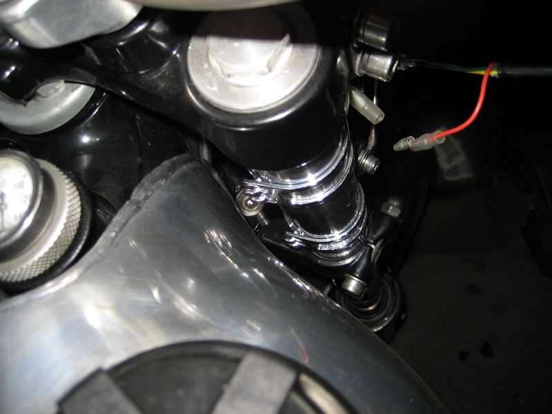

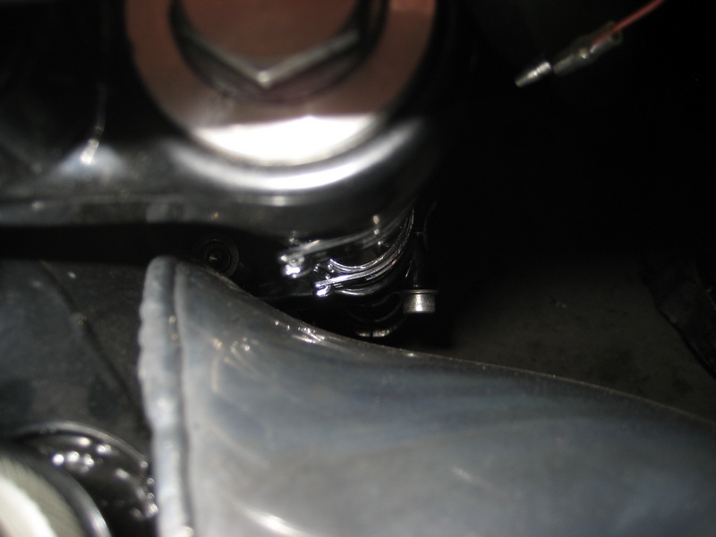

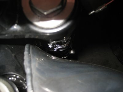

So, ich hab´s nicht gemessen, aber Bilder sagen ja bekanntlich auch eine Menge...

Zum Standrohr hin sind´s vermutlich knapp 2cm, aber mit montierten Scheinwerferhalterungen bleiben davon vielleicht noch 8mm.
Scharf beobachtet, WatsonAllerdings sieht es so aus, als hätte er 8 mm Schrauben verwendet und den Kopf mittels eines Ringes verbreitert.
So genau hab ich die Gabelbrücke seit 2 Jahren nicht mehr angeschautAuf Grund des auf den Photos zu erkennenden Lenkanschlages (Abstand Standrohr zu Alutank) scheint es so, als hätte er eine vorhandene Bohrung auf der unteren Gabelbrücke der Yamaha XT 600 (3TB) auf 8 mm aufgebohrt. Diese Bohrung befindet sich mit einer zweiten Bohrung nur auf der in Fahrtrichtung rechten Seite.
