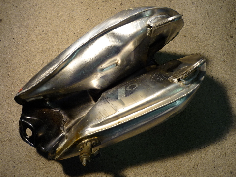

Nutzloses Ding :D Hier ein Ausbeulversuch mit Hülsenfrüchten :roll:

Bei Hülsenfrüchten gibt es meistens nur einen Tag Probleme. Das sollte sich wieder legen.

Oha, da sieht ja mein Alutank noch gut aus. :D
