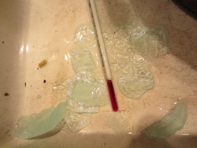

3 von 3 dieselchen in der gemeinde wollten gestern auch nicht.
heissluftfön unter den spritfilter gestellt , einen heizlüfter 10 minuten auf volle pulle mal den kopf angewärmt. schon ging es .
meine batterie darf , wenn es so richtig kalt ist , auch mal mit ins wohnzimmer.erhöht die kapazität gefühlt mindestens um die hälfte .
gut ist es auch mal nach dem kühlwasser zu sehen.bei mir war es gallertartig (bild ),hab dann erstmal nachgebessert.VOR dem grossen Frost.
