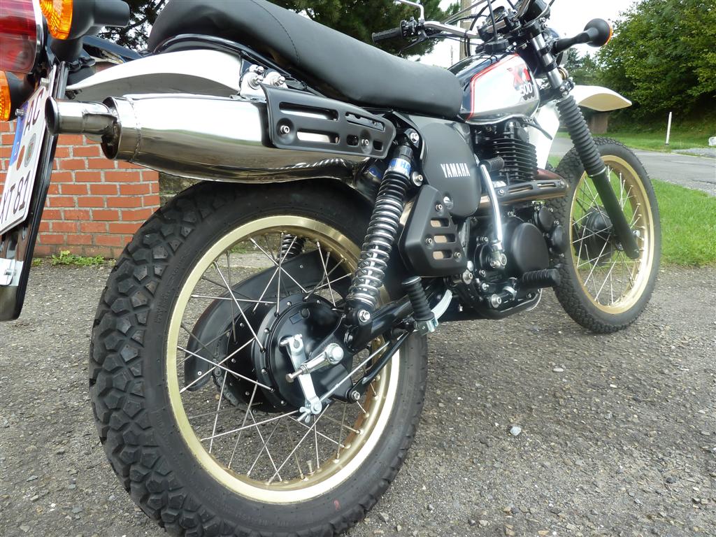

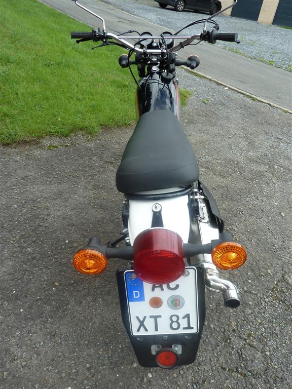

Nach nunmehr einem Jahr und einigen Euros habe ich Heute die Jungfernfahrt machen dürfen.
Vielen Dank an das Forum für die hilfreichen Tipps.

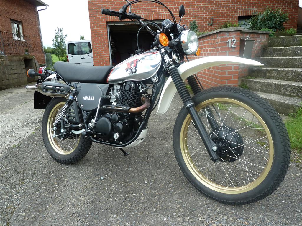

Endlich fertig.

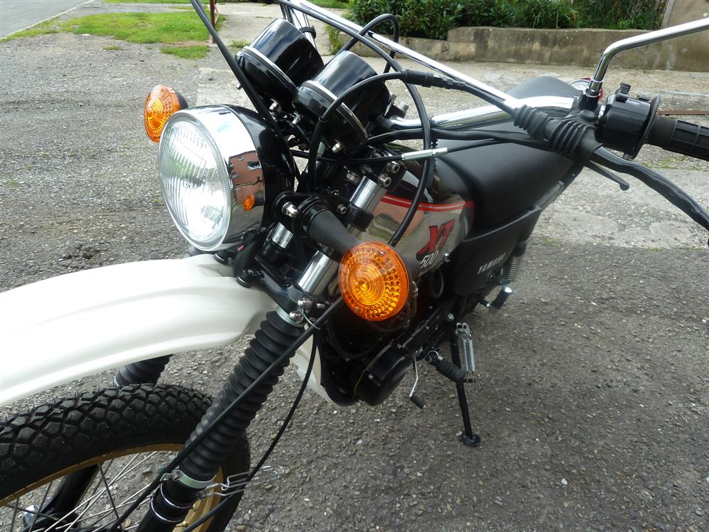

Noch ein paar.

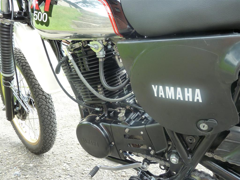

Wie hast du denn den Tank Bearbeitet ?
Hast du nach dem Polieren noch ne Schicht Lack oder Pulver draufgemacht ?
Und die Tankkleber, wie hast du die angebracht ? Unterm Lach oder drüber ?

Der Tank wurde poliert und anschließend ganz leicht mit Vlies angerauht. Dann wurden die Aufkleber aufgepappt und mit Klarlack überzogen. Der Lackierer meinte das Problem besteht darin das man nur noch mit wasserlöslichen Lacken arbeiten darf. Diese seien aber von der Qualität nicht geeignet solchen Anforderungen zu genügen. Er hatte aber irgendwo noch einen Rest ordentlichen Lack.
