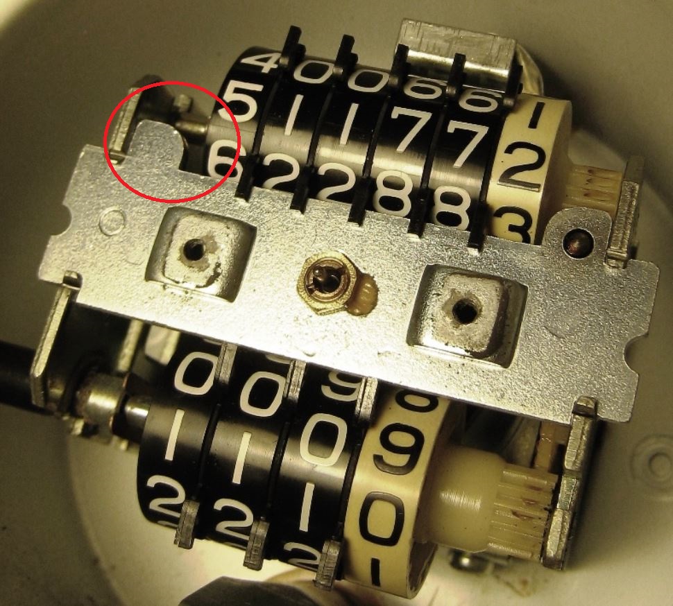

Hier auf xt500.de ist eine Innenansicht des alten Tachos
http://www.xt-500.de/technik/tacho/tacho.html
Man sieht, das da noch knapp Platz ist und kann ahnen, das das (in Fahrtrichtung) linke Ende der Achse im Blech geklemmt ist.
Diese Klemmung habe ich wohl in Sachen biegen in Erinnerung.
Und man kann in der Lücke einen Distanzhalter erahnen.
Der muss raus und die danach aufgesteckte Feder liegt dann direkt am Blech an.
Wie gesagt - ganz genau weiss ich es nicht mehr, aber wenn man so ein Ding zerlegt erklärt sich das am Ende selbst.

woddel,
danke für den Tip,
super Sache, da muss man erst mal draufkommen, echt einfallsreich !
klar muss das gehen, noch den Steg an Balken wegfeilen und das wars
