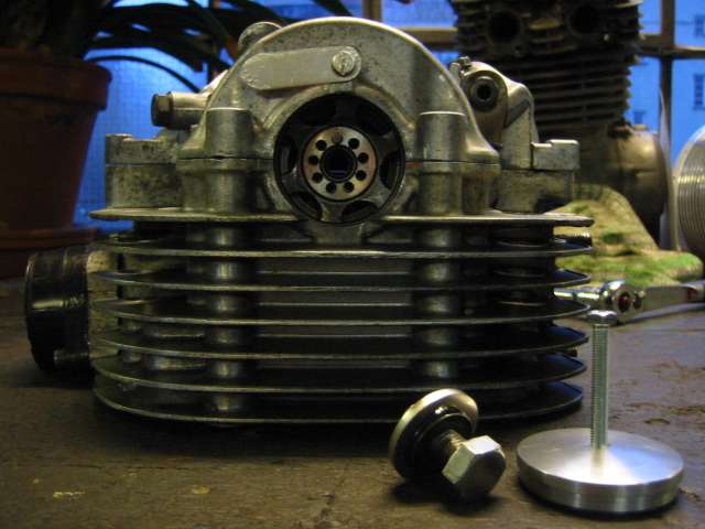

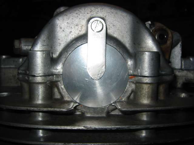

nicht ganz, ich habs (mit der bohrlehre vom hiha) realisiert! die (alte) lösung vom hiha ist etwas komplexer, gemeinsam haben wir dann die schnell&einfach variante entwickelt. und so siehts aus (siehe anhang).Steuerzeitenverstellung an der XT ohne Abnehmen der Rockerbox ist nicht so einfach, die einzige scheint's funktionierende Lösung hat der Hiha realisiert, die geht mit doppeltem Nonius, einmal im Kettenrad, das Gegenstück dazu ist dann aber nicht die Verzahnung für die Kette, sondern vorn auf der Planfläche der Nockenwelle.
ist bereits gelaufen und hält (auch dicht). das ist mit abstand die einfachste lösung. leider verstellt es die steuerzeiten nur und verändert sie nicht
aber an der VARNOS mit bowdenzug und hebelchen am lenker arbeiten wir noch...
gruß, kohai

Hallo Kohai
interessanter Umbau,elegante Lösung,
wie kommst du auf die 38,5° verschiedenen Bohrungen an der NW?Vielleicht 40-38,5 =1,5 für die geringste Verstellung, eimal nach links und einmal nach rechts gehen,oder umgekehrt,je nachdem wie man sie Steuerzeiten verstellen will?
Gibts irgendwelche Tricks ,daß das NWradl nicht nach unten in den Schacht fällt?
Bist du schon mit dem Motor gefahren?Vielleicht mit Hiha NW?
Grüsse Günther

hallo günther,
die 38,5° sind einfach eine hausnummer, das kann man auch anders teilen. so ist der kleinste direkte schritt halt 1,5°NW und 3°KW. das reicht IMHO.
das radl ist mir bisher nicht reingefallen, mehr angst hab ich um den pin beim umstecken
aber mit etwas vorsicht geht das schon.
ich bin damit gefahren, es hält (auch dicht). keine hiha-NW, ich hab eine megacycle.
gruß, kohai
