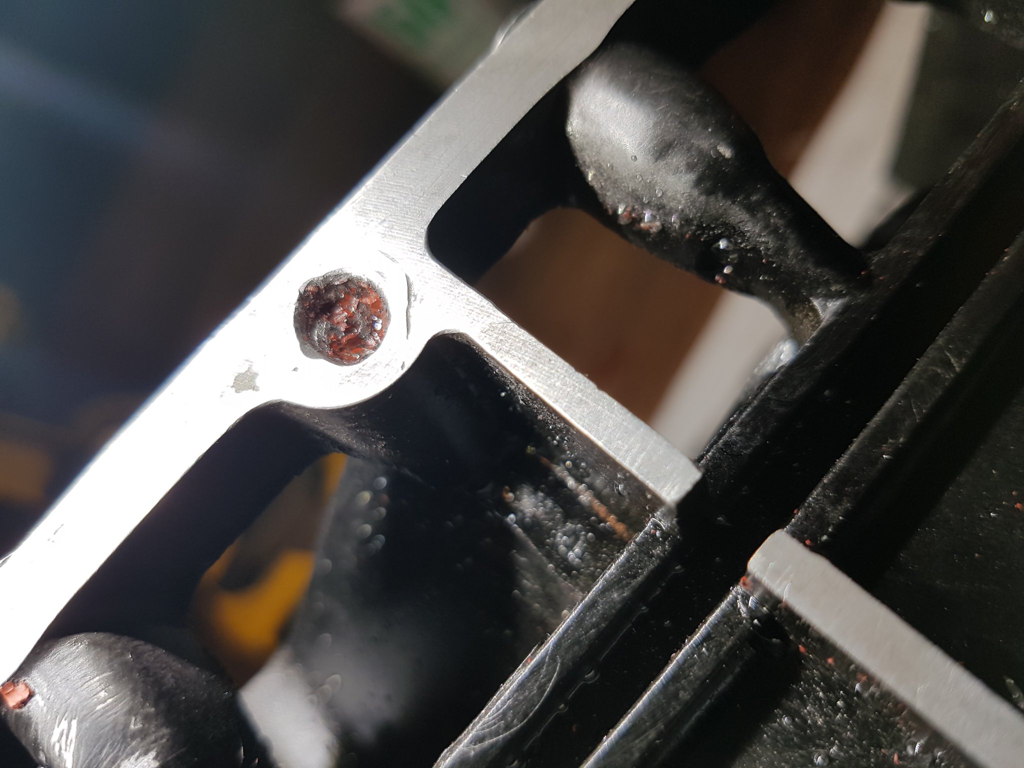

Der Motor ist mittlerweile ganz zerlegt. Der Rest sieht tatsächlich (nach meiner Einschätzung) gar nicht so übel aus, also bleibt es wohl bei Zylinder, Kopf und Kurbelwelle. Kupplungsbeläge waren definitiv auch nicht neu, und sollten wohl auch noch ausgewechselt werden.
Allerdings hat der Meisterrestaurateur bei einer Schraube der Ölwanne auch noch geschummelt. Da ist das Gewinde völlig hinüber und irgendwas Hartes stecht drin. Hatte er einfach mit seinem Lieblingsgummikleber vollgepumpt und den 5 anderen Schrauben vertraut. Bilder folgen.
Hätte wer nen Ratschlag wie man damit umgeht? Viel Fleisch gibts da unten um das Gewinde nicht, sollte man wohl wirklich aufpassen.
Grüsse, Ben
Grüsse, Ben
