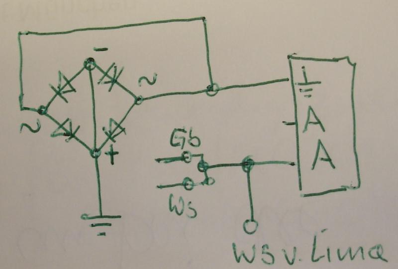

Aber bei der GN400-Suzukischopperfraktion gibts einen interessanten Umbau, der bei einer bauänlichen GN-LiMa funktioniert. Ein Rollerregler isoliert montiert, ein Brückengleichrichter zum Spannung hochsetzen, fertig. Läuft mit einer seeehr ähnlichen LiMa wie die XT zuverlässig und schon ziemlich lang am SchwagerSchopper...

Die Lichtmaschine ist eine Vierpolige mit zwei Ankern, also wie bei der XT. Die Lichtspule ist immer 6V gewesen, ein Ende liegt auf Masse, eine Anzapfung und das Ende werden ähnlich behandelt wie bei der XT, mit der Ausnahme dass die GN keinen Regler, sondern Lastwiderstände besitzt, die Überflüssiges verbraten. Ein System das zum Scheitern verurteilt ist, da die dazu notwendigen Lichtschalter nicht die nötige Zuverlässigkeit besitzen... Bald schon kamen 12V-Umbauten, die -wie bei der XT- mehr oder weniger gut funktionierten. Irgendjemand hatte dann mal die kreative Idee eines 12V Rollerreglers, der aber wegen dem auf Masse liegen der Lichtspule, und dem teilweisen Wechselstrombetrieb des Systems, eine Hubdiode in Form eines geschickt geschalteten Brückengleichrichtes (zwei paar antiparallele Dioden) braucht, und selbst nicht auf Masse liegen darf.

In des Schwagers Grauselchopper läuft diese Regelei mit einer steinalten Batterie jedenfalls seit 2007 einwandfrei, bei der XT hab ich das noch nicht probiert, aber theoretisch sollte es genauso gehn. Ausgedacht hat sich das Ganze der Reinhold aus dem GN-Forum.
So ein 12V-Rollerregler wie er in Piaggios (aber auch Chinarollern) verbaut ist, hat üblicherweise zwei mit "A" gezeichnete Anschlüsse, einen mit dem Massesymbol, une einen mit "B+", und "G".
Theoretisch reicht uns der "Masse", und einer von den beiden "A", man kann aber beide "A"s verwenden, da die irgendwie miteinander verschaltet sind.
An den "A" kommt unser Weißer von der LiMa, und geht weiter an den Weissen im Kabelbaum, der Kabelbaumseitig mit dem Gelben verbunden wird.
Lichtmaschinenseitig lassen wir den Gelben frei hängen (isoliert).
Die Gehäusemasse ist mit dem Masseanschluss des Reglers verbunden, sodass man den Regler unbedingt isoliert befestigen muss!
Den Brückengleichrichter, den man zwischen Motorrad- und Reglermasseanschluss hängt, wird folgendermaßen beschaltet, und hat dann die Funktion von jweiels zwei parallel geschalteten, antiparallelen Dioden. Sie bewirken einen Spannungshub, weswegen man keine Schottkydioden nehmen sollte, die haben nämlich eine sehr geringe Vorwärtsspannung.
Ist der Spannungshub zu niedrig, und die Fahrlichtbirne kriegt zu wenig Spannung (unter 13V) kann man den Gleichrichter auch anders verschalten, dann hat er den doppelten Spannungshub.
Die Diode zur Batterie bleibt wo sie ist, auch sonst wird nix verändert.
