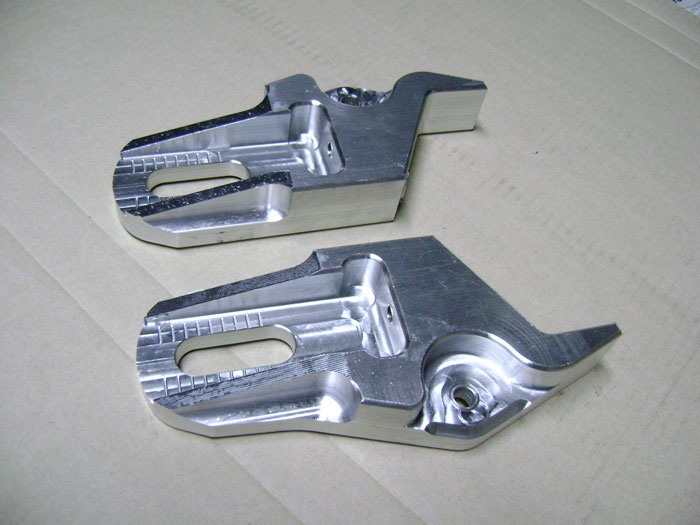

Fabi ... ich kann ja deine/eure mit in die Schweiz bringen !? Das spart noch mehr Porto ! :wink: Ich weiß nicht wie es euch geht , aber ich freue mich tierisch auf das Teil ! Vielleicht sollte ich auch 2 nehmen , dann kann ich die eine für meine Orangene XT, Schwarz Eloxieren und danach was schickes reingravieren ! Darin habe ich Übung ! :wink: Na schauen wir mal ! Hier noch ein paar Fotos von der Schwinge ! Gruß Hardy

Noch mal für alle zur besseren Verständigung, falls das in den vorhergehenden Texten untergegangen ist! Die Schwinge die ich besorgen kann, ist die Aluschwinge wie auf den Bildern, die ist eigentlich für die SR gedacht, weil sie keinen Kettenspanner und unter anderem auch keine Fußrastenaufnahme hat! Diese Umbauten kann ich, wenn gewünscht nachträglich hier in Berlin kostengünstig übernehmen! Je nach dem, ob das eine oder andere angeschweißt werden soll! Diesen arbeiten sind kein Problem! Diese Schwinge passt aber auch ohne Umbauten in die XT! Wer die Schwinge trotzdem erst mal haben möchte, obwohl "noch" keine Fußrasten und Kettenspanneraufnahme dran ist der möge sich noch mal per Email oder PN melden! Dann kläre ich wie wir das mit der Bezahlung machen! Ich nehme auf jedenfall eine und schweiße mir nachträglich diese Halter dran! Ich kenne da einen Aluschweisser der zieht Raupen wie aus dem Bilderbuch! Die Anpassungsarbeiten kann ich an meinen XT´s vornehmen! So , sind wir jetzt immer noch 10 oder will jemand abspringen oder sogar noch dazu kommen ? Gruß Hardy

Wen's interessiert, hier sind noch mehr Detail-Fotos von der Thai-Schwinge:
http://www.thaigigabike.com/index%201.html
z.B.:
Gewicht war dort auch irgendwo angegeben, 4,2kg soll sie haben.
