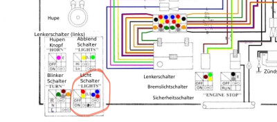

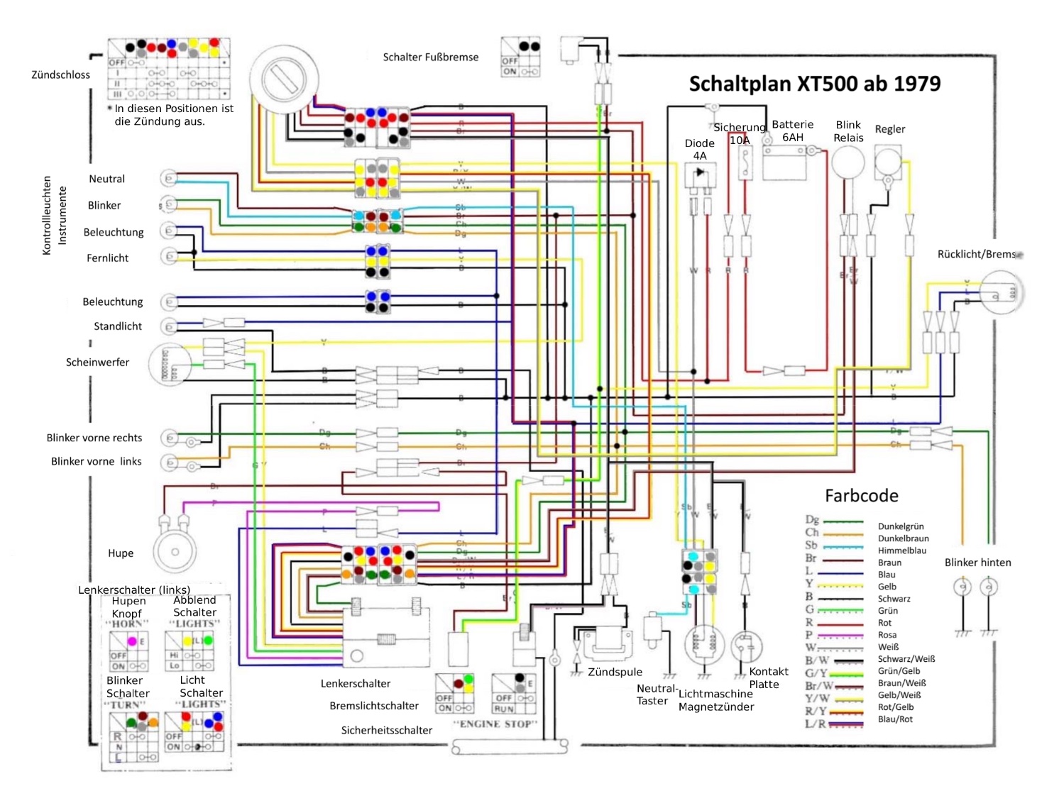

Wenn dein Kabelbaum und die Schalterei so aufgebaut ist wie hier, dann ist das wie du vermutest:
Blau ist die Versorgung für die Instrumente.
Ist der Lichtschalter auf [ON]
ist Blau auf → Gelb|Rot geschaltet
- wenn der Zündschalter auf [|] steht ist es stromlos
- wenn der Zündschalter auf [||] steht wird da Wechselstrom geführt
Ist der Lichtschalter auf [OFF]
ist Blau auf → Blau|Rot geschaltet
- wenn der Zündschalter auf [||] steht wird da Gleichstrom geführt

genau so ist mein Kabelbaum aufgebaut, so langsam blicke ich durch bei der Schaltung, man lernt nie aus.
