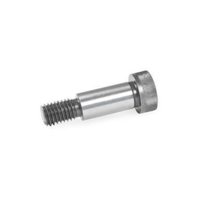

Silberstahl (115CRV3) im gewünschten Durchmesser ( der kommt schon in der passenden Toleranz ) auf die gewünschte Länge absägen , auf beiden Seiten Gewinde schneiden und dann zwei Hutmuttern drauf. Eine davon mit grünem Loctite sichern.
Der Stahl ist problemlos mit der Flamme härtbar.
Ist zwar nicht Orechenooool aber funktioniert im Gegensatz zu abgedrehten Schrauben .
Hi Twinshocker,
könnte man auch machen, dann fehlt mir aber der Absatz für die oberste Führung im Hebelhalter...finde ich jetzt nicht so schön :roll: ....
Gruß ralle

...dann fehlt mir aber der Absatz für die oberste Führung im Hebelhalter...finde ich jetzt nicht so schön :roll: ....
wenn die Nadellagerbuchse entsprechend dimensioniert wird könnte man auch eine Passchraube mit durchgehend gleichem Durchmesser für Lagerung im Handhebel und Halter einsetzen. Die gibts in unterschiedlichsten Abmessungen bis Festigkeitsklasse 14.9 (434 HV).
theoretisch schon, aber dann muss ich die Bohrung im Hebel ziemlich vergrößern und dafür habe ich dann zu wenig Fleisch

...und ausserdem müsste man diese Schraube dann ja auch noch passend kürzen und abdrehen...bringt im Endeffekt dann auch nichts...ich finde es aber super das sich hier so viele dafür interessieren und Vorschläge einbringen :zustimm:
