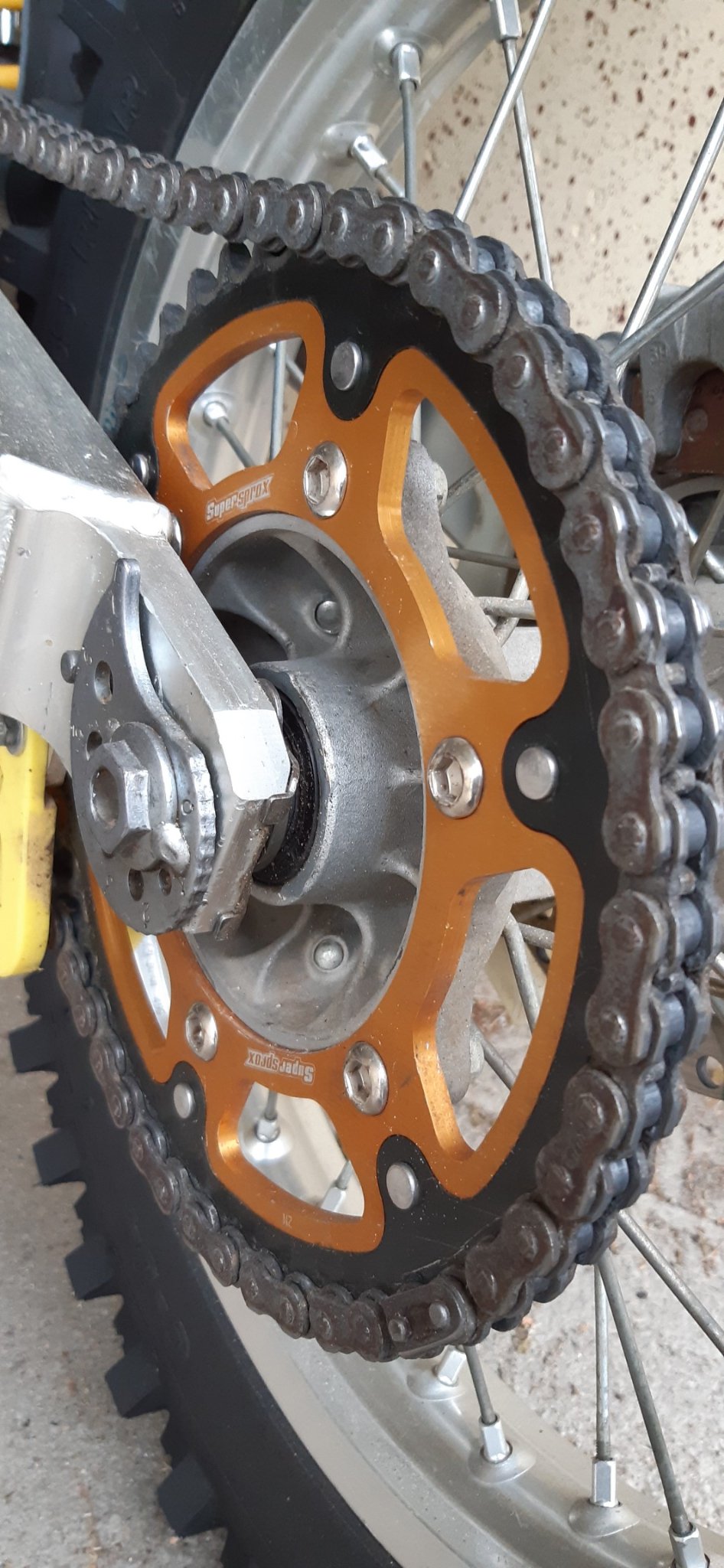

von hershey
dann mach das doch so...
Genau: Versuch mach klug!
An einem meiner anderen Mopeds wird das Kettenrad auch über Senkkopfschrauben und Mutter befestigt.
Mit dem Drehmomentschlüssel komme ich aber nur an den Innensechskant, also wird die Senkkopfschraube festgezogen und über die Mutter gegengehalten.
Hat bisher immer funktioniert.
Ein Tropfen Öl unterm Senkkopf reduziert die Reibung bzw das Klemmen" in der Senkung.
