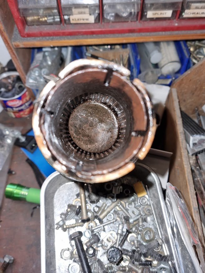

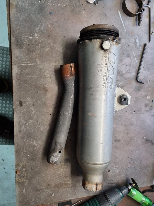

Einigermaßen günstig aber total verratzt. Aber ich mag das ja, wenn ich etwas herrichten kann. Anstatt der Nieten waren zwei M10 !!! Schrauben reingedreht, zusätzlich noch mit krüppligen Schweisspunkten versucht das Ganze zu fixieren. Ich bau den jetzt mal auseinander. Nachdem die Schweisserei durchgeflext und die Schrauben entfernt sind, habe ich versucht das Innenteil mit einem Besenstiel heraus zu klopfen. Dabei ist mir aufgefallen, dass nicht wie erwartet das Loch bis hinten zum Abschlusstück durchgeht, sondern dass weiter vorne ein Blech drin ist. Ist das Normal? Was ich bis jetzt im Netz gefunden habe ist das Innenleben durchgängig bis hinten zum Abschlusstück. Mag sein dies ist eine Besonderheit des E.A.R. der ja eine e-Nummer hat. Dieser hier 871 5652
==> DR 650.
Komisch ist das Blech ist schräg drin, was auch auf einen nachträglichen Einbau schliessen lässt, allerdings würde ich so etwas nachträglich einbauen, würde ich es doch nicht so weit hinten tun, wo man kaum hinkommt.

guck mal vorn im Bereich den die Schelle verdeckt. Bei meinem EAR-Alutopf ist dort ein kleiner Niet in eine Bohrung eingesteckt, der Alumantel und Siebrohr gegeneinander sichern soll.
Die Endkappe und auch die Aufnahme für das Scheibenpaket ist normalerweise mit irgendwelchen zölligen oder Witzwurtz 9/17tel irgendwas VA-Ami-Hühnerarschgewindeschrauben befestigt. Die gammeln im Laufe der Zeit derart fest, dass sie beim Lösen alle abreißen. Auch Alumantel und Siebrohr nach gewisser Laufzeit wiederverwendbar voneinander zu trennen kann sportlich werden.
Das ist beim 3" Supertrapp mit dem zentralen Zuganker deutlich wartungsfreundlicher gemacht. Eine langfristige Lösung wäre m. E. eine neue Aufnahme für das Scheibenpaket mit mehr Gewindefleisch zu drehen und auf die Endkappen-Zugankerlösung vom 3" umzubauen.

Beitragvon schlork » Sa Apr 10, 2021 18:54
Das wars in der Tat, aber ich habe gewonnen :dance Dein Hinweis, dass dies nicht zerstörungsfrei gehen wird, hat mir Zeit gespart und ich bin gleich agressiv in den Zweikampf gegangen. Und der Schaden hält sich in Grenzen.
Die
sind natürlich alle hin, alle dazu gehörigen Gewinde auch. Wobei VA-Ami-Hühnerarschgewindeschrauben für mich schon jetzt das Wort des Jahres ist :sensationell:
Habe gleich mal normale M5 bestellt, wobei tatsächlich die Frage ist wie ich das repariere? Zentraler Zuganker (Danke @xtrack) wäre sicher ein gangbarer Weg, ich möchte aber vorerst das grundsätzliche Konzept nicht verändern, falls ich den Auspuff doch wieder verkaufe. Muss mir etwas überlegen. Die Dämmwolle ist natürlich auch nicht mehr die Beste, möchte ich wechseln. Irgendwelche Empfehlungen? Soll ja so leise als möglich werden. Auch benötige ich noch die Disc Abstandshalter Unterlegscheiben, wo gibts denn die?
Das Ableitblech https://supertrapp.com/shop-products/ac ... less-steel ist leider auch ziemlich am A..., da hat der Vorbesitzer mit dem Schweißgerät herumgebrazzelt, kostet leider auch schon 30 Euro.
Zu diesem noch die Frage, ob es ausreichend ist dass kein Abgas an den Fender kommt? Der ist nämlich neu lackiert.
Alles andere ist eigentlich noch gut, der Alu Mantel war zwar ziemlich mitgenommen, hatte einige Dellen und Kerben am hinteren Ende, das habe ich aber wieder ziemlich perfekt hindengeln können. Der Puff soll schwarz werden. Lackieren, pulvern oder eloxieren? Die ersten beiden könnte ich selber, wobei ich kein hitzebeständiges Pulver habe und auch keine Erfahrung damit. Wer hat nen Tip für nen schönen seidenmatten Auspufflack?
