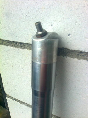

Jetzt nochwas anderes [siehe Bild] Ich kenn mich mit der Weissen fast bis zur letzten Schraube aus (ausser Motor-Innereien); bei den Neueren bin ich mich noch am einleben. Nun hab ich diese Gabel erstanden, offensichtlich S (Brücke oben schwarz/unten 'naturfarben', chromige Lenkerklemmen etc.) und da sind eben diese Pressluftdinger dran. Ging davon aus dass das alle Neueren haben, oder ist das nicht so? Ist das überhaupt Serie bei gewissen Modellen oder gar ein Nachrüstteil? Weiss das wer?

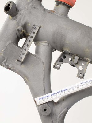

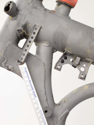

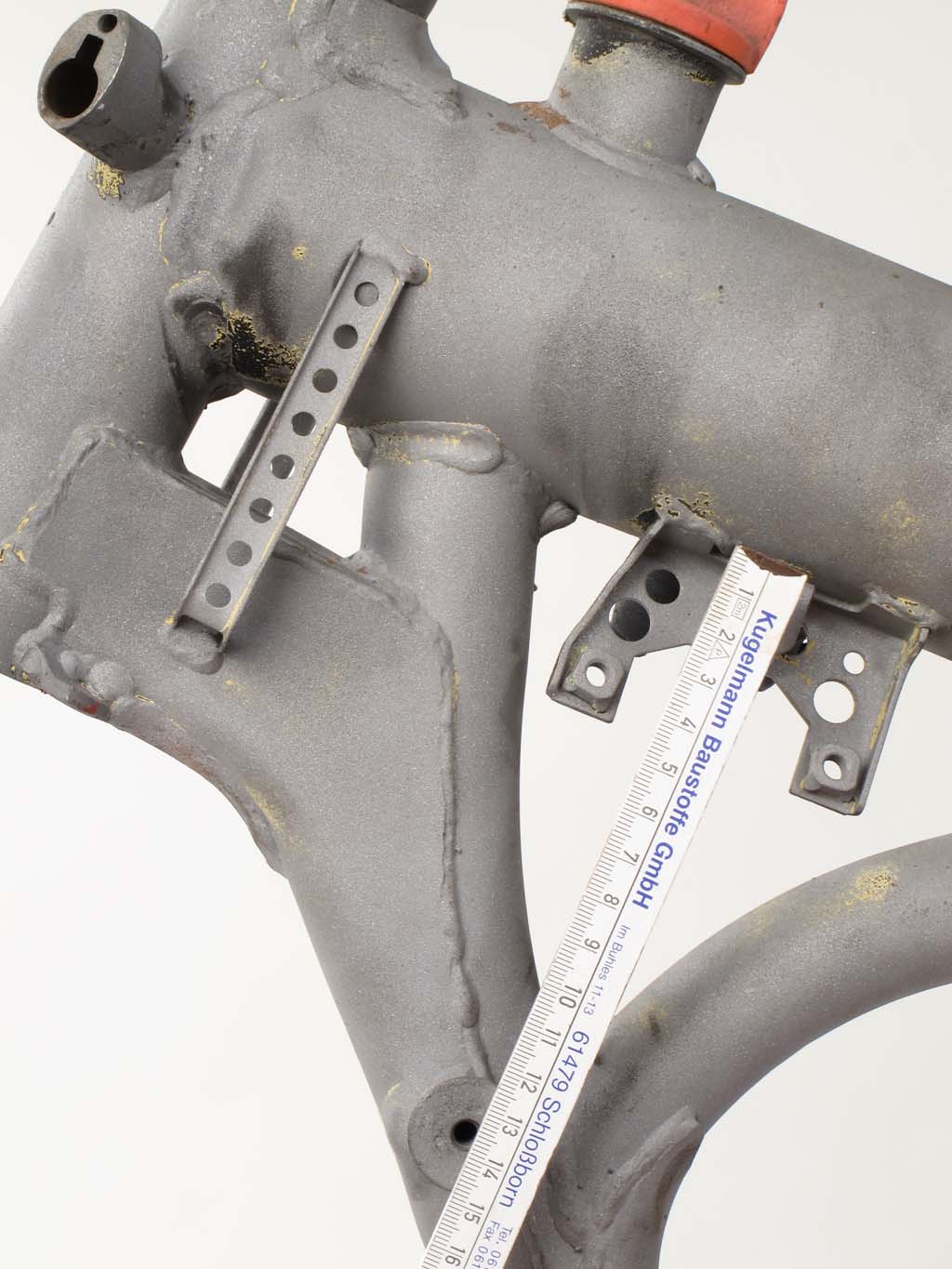

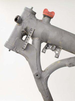

Danke Jürgen, ich hab mich bereits entschieden dass neben alter Gabel auch die Ansatzpunkte am Rahmen wegge-flext werden und frisch angeschweisst.ich sehe massive kollisionen mit dem stahltank![]()
es sei denn man begrenzt den lenkeinschlag entsprechend.
Edit:
Was hier wahnsinnig helfen würde ist ein Foto sicher von den vorderen Punkten am Rahmen (ohne Tank) bei einer serienmässigen Weissen. Der hintere kommt dann einfach hin wo er hinkommt...
Würde mir jemand damit aushelfen bitte?
Zuletzt geändert von XT-Star am Mo Jul 25, 2016 11:24, insgesamt 2-mal geändert.

Also das habe ich noch nie gesehen. Aus meiner Sicht ist das ein Zubehörteil, wobei sich mir der Sinn nicht erschließt. Mach mal auf, wie es drinnen aussieht. Original (ab '79 oder '80) drehst du den Gabelstopfen mit einem Inbus / Mutter SW19 ab und findest dann direkt ein Distanzstück (rundgebogenes Blech) vor, das auf einer Art Distanzscheibe / Druckscheibe auf der Feder sitzt. Die länge dieses Distanzstücks bestimmt die Federvorspannung. Entnimmst du Beides, musst du mit dem Spezialwerkzeug SW19 von oben ins Rohr und unten mit einem Inbus gegenhalten. Die Schraube muss raus, und du kannst die Innereien entnehmen, nachdem du das Tauchrohr aus dem Standrohr gezogen hast.
Wenn du schon dabei bist empfiehlt sich eine Tiefenreinigung und Spülen der Rohre, aber das weißt du ja.
Bevor ich die Gabelbrücke mit Lenkkopflager ein- / umbauen würde, würde ich die Gabel erstmal trocken zusammen setzen. Und allein schon aus optischen Gründen auf dieses Druckluftding verzichten, das ohne weitere Änderungen der Innereien sinnlos ist.
Du machst das schon!

[Markus lieferte Bilder]
Ab_so_lu_te Bombe!
Vielen herzlichen Dank Markus
Edit:
Nur so eine trullalla Anschlussfrage:
Ich nehm an, auf die genau gleiche Position der Kabelführungen an allen Rahmen kann man sich verlassen?
( Keine Antwort bedeutet für mich: JA )
