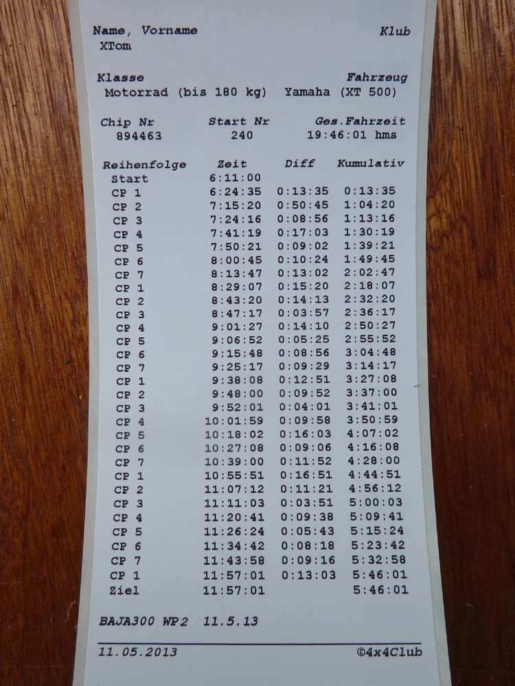

Nach dem Ende des Rennens muß man sich bis 12:45 Uhr bei der Orga auschecken. Dann können die beruhigt die Autos und Trucks auf die Strecke lassen. Beim Auschecken bekommt man sofort eine kleine Liste ausgedruckt:
Hier kann man genau sehen, wie lange man für eine Runde gebraucht hat und wie man sich auch bei den Checkpoints verbessert hat ... bzw. wo man Pause gemacht hat oder eine Panne hatte.
Gleich oben der CP2 mit 50 Minuten war der, wo Jörg und ich zu lange gesucht haben. Wir hätten der Masse der Spuren vertrauen sollen.
Nach den Rennen haben Jörg, Lutz und ich im Camp immer Quartett mit diesen Liste gespielt. Checkpoint 4: 5:35 ... ich 4:59 ... und ich 6:21 ... Du hast verloren :lol:

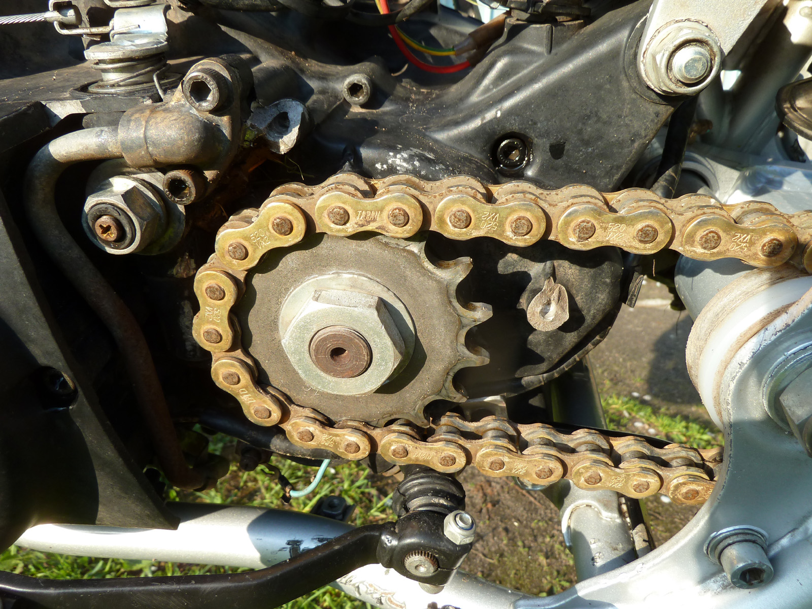

Danke Hermann, wir sind in der Tat heile nach Hause gekommen und das ist natürlich die Hauptsache. Meine XT hat da schon mehr gelitten. Die drei größten Schäden möchte ich Euch gerne mal nach der Reinigung zeigen:
1.) Ritzelverschraubungen abgebrochen:
Sehr ärgerlich. Da ich keine Lust habe den Motor komplett zu zerlegen, wird da wohl eine Menge Knetmetall fällig!

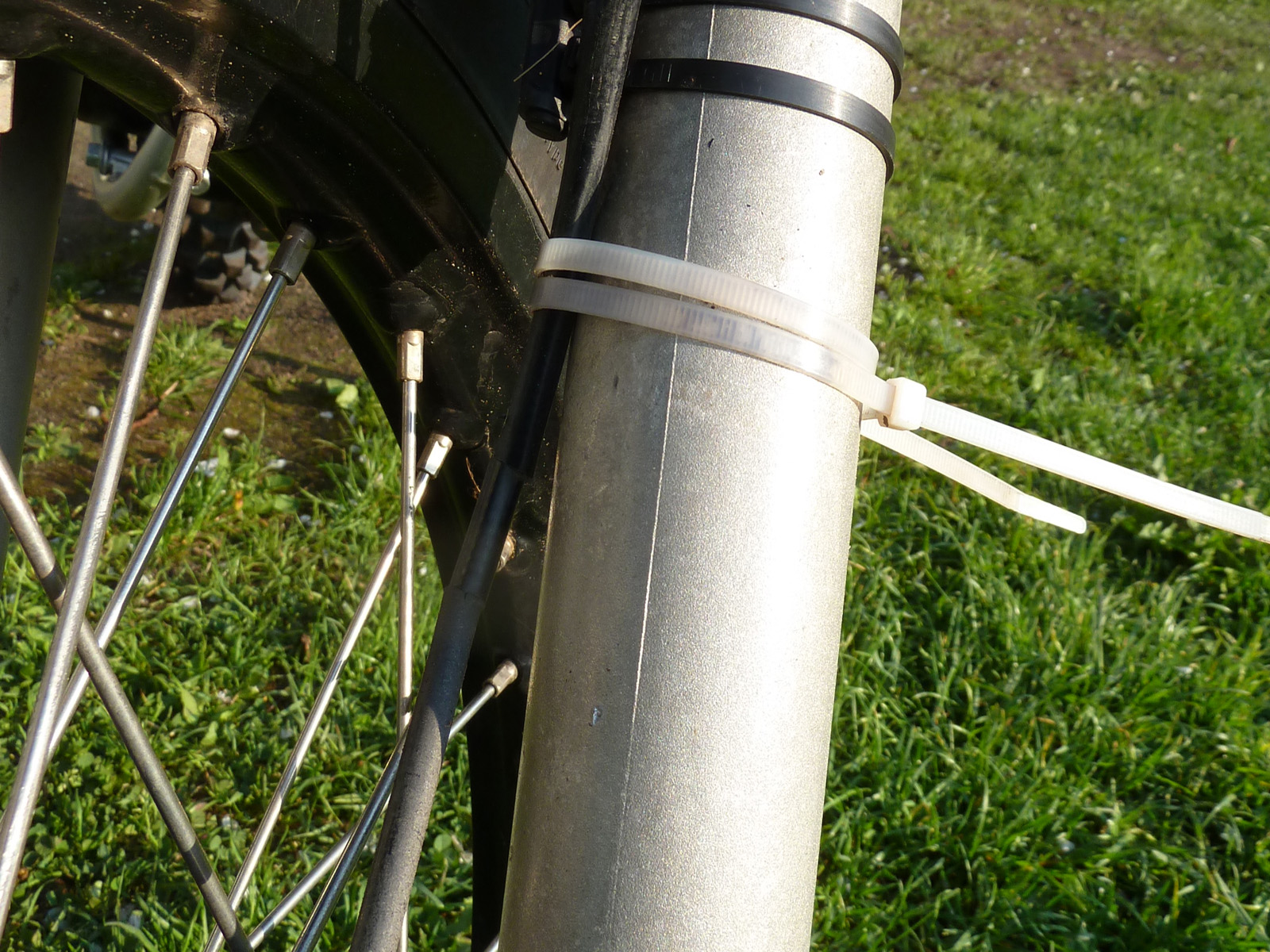

2.) Bremszug knickt immer unten und kommt sogar in die Speichen:
Das Problem habe ich von Anfang an. Der Federweg der Gabel ist so lang, dass der Bowdenzug nicht genug Platz hat, sich unter dem Rallye-Cockpit auszudehnen. Ich werde versuchen mit einem ganz langen Zug über dem Cockpit entlang zu gehen. Das Problem ist dann, dass der Zug hinter der Antenne des GPS60 hängen bleibt und diese abbricht (so ist es Lutz passiert).

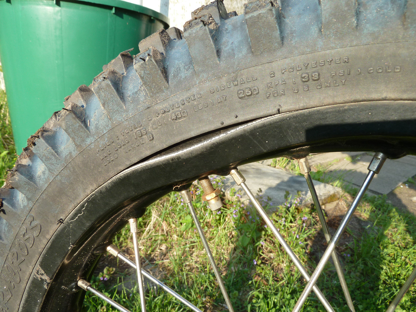

3.) Delle in der Vorderradfelge:
Das ist ja auch doof. Felge neu gepulvert, Nabe gepulvert und mit Edelstahlspeichen eingespeicht ... und nun das. So ein Mist. Nun muß ich einen häßlichen zerkratzten Felgenring wieder zum Pulvern geben und alles nochmal machen.

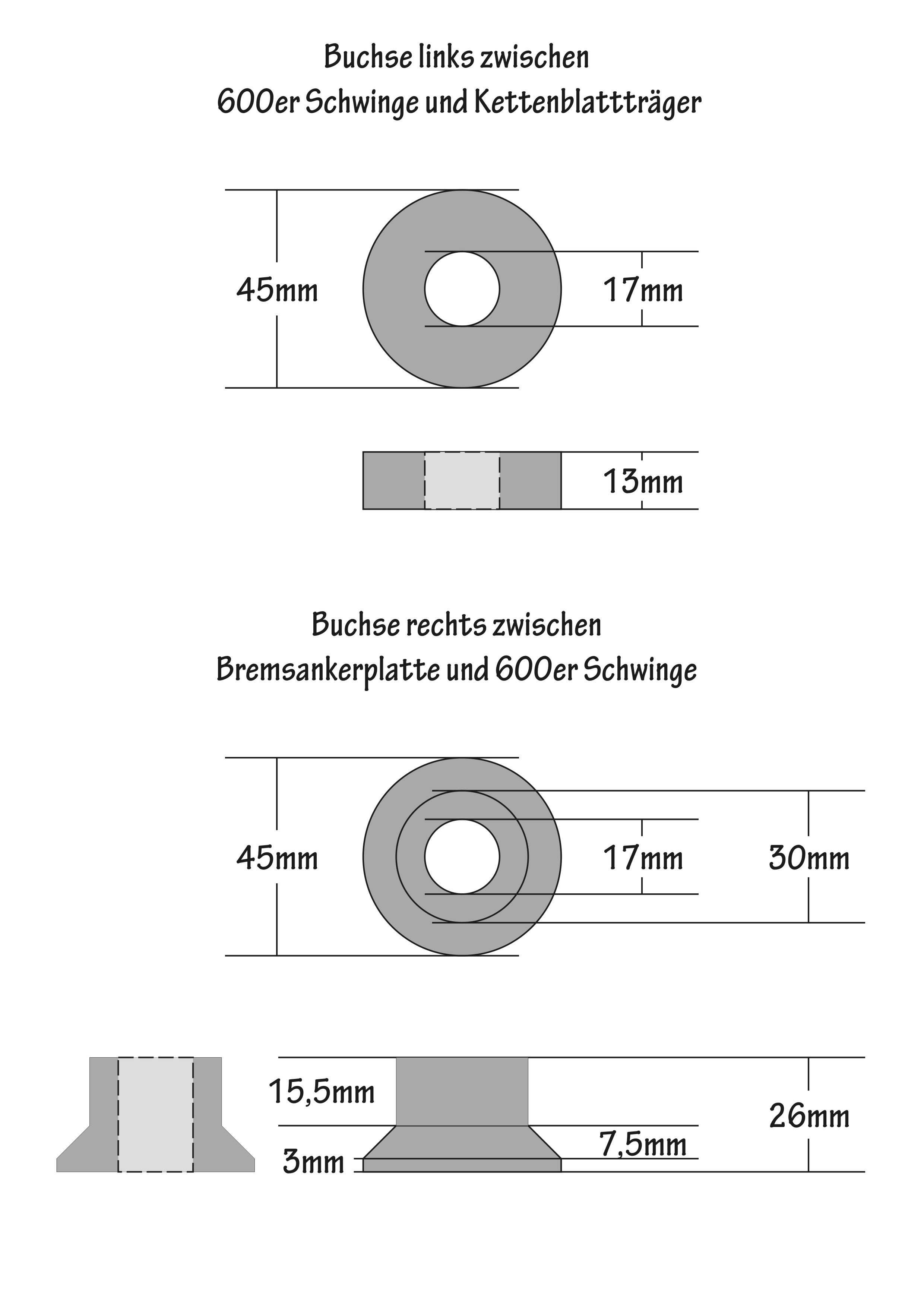

heute haben wir vermutlich herausgefunden, warum das Kettenblatt und das Ritzel so stark verschlissen sind - die Flucht stimmt nicht. Mit einem Laserpointer habe ich versucht eine Linie auf Kettenblatt und Ritzel zu projizieren ... ging nicht.
Nach einer Weile hatten wir 7mm Versatz ermittelt und das linke Distanzstück abgedreht. Rechts U-Scheiben in 7mm dazu und schon stimmt die Flucht.
Das mit den U-Scheiben finde ich allerdings unglücklich ... mein 17mm Bohrer ist im Eimer und ich habe kein Rohmaterial, um ein neues Distanzstück zu drehen.
Kann mir jemand ein Distanzstück drehen? Ich würde dafür eine Zeichnung machen ...
Tom
Hi Tom, da gibt es seit einen Reparaturkit von Kedo... :-)
http://www.kedo.de/com/ssl/php/function ... %2F108.pdf
(Rechtsklick auf Link > "Link in neuem Fenster öffnen)

ja das kenne ich, aber die beiden anderen Verschraubungen sind ja auch abgebrochen ... wo mache ich also die Schablone fest? Und wenn ich die eine repariert habe ... reicht die für die Ritzelabdeckung?
:cry:
Aus Gewichtsgründen fahre ich einfach ohne ... ;D

das mit den abgebrochenen Haltern für den Ritzeldeckel ist echt zum :kotzen:
Falls noch genügend "Fleisch" vorhanden ist, hier mal noch eine andere Reparaturdoku:
http://www.xt500.org/68eustw03ihkmsez/v ... hen+deckel
Ist das eigentlich trotz montiertem Kettenablaufschutz vor dem Ritzel passiert, oder
hattest Du diesen nicht montiert?

hier erstmal die Zeichnung für die zwei Buchsen ... ich hoffe das ist nicht zu kompliziert. Ich brauche außen an der Schwinge eine große Auflagefläche, da die 600er-Schwinge so einen breiten Schlitz für die Achse hat:
Kannst Du damit arbeiten?
Thomas, da die untere Ritzelhalterung schon abgebrochen war, habe ich mich gegen den Kettenschutz entschieden. Er wäre dann ja nur oben an einer Schraube montiert gewesen. Jetzt muß Knetmetall es richten.
Tom

Beitragvon ratzfatz » Sa Jun 01, 2013 7:52
das kriegen wir hin
melde mich bei fertigstellung
