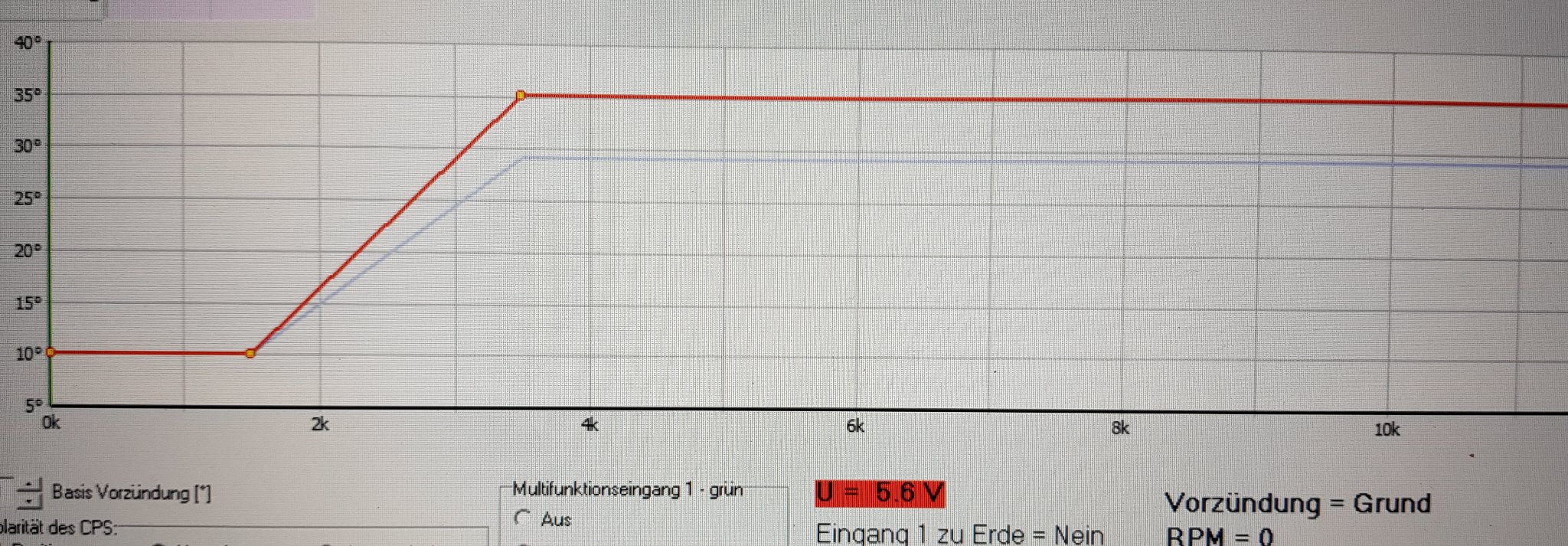

Guten Abend,
Kurze Rückmeldung. Die sichere Kurve ist erstellt.(blau)
Jetzt muss der Motor das nur noch kapieren.

Jetzt ging alles ganz schnell. Die Kiste ist verbaut und funktioniert. Die Kurve musste ich nochmal anpassen. Unten rum ging es zu früh los. Das Standgas verhielt sich ähnlich wie Falschluft. Jetzt geht's erst etwas später los und oben rum nochmal 5 Grad dazu. 3km Probefahrt waren gut. Endlich.
Re: Xt 125 hat sehr wenig Leistung
Jetzt muss ich noch was fragen: die Box läuft mit 6 Volt? Weil das oben im Abzug steht (U=5,6 V).
Und Du hast die originalen Pickups verwendet?

Hallo Andreas,
gute Frage. Bitte nicht von den 5.6V verwirren lassen. Um die Zündung zu programmieren benötige ich 5V DC und die kommen vom USB Port am Lappi. Ja es ist alles original, auch das Polrad.
