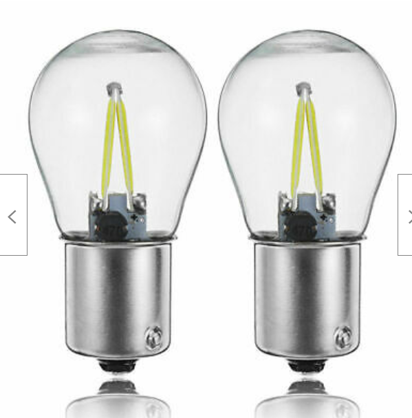

Umbau auf 12V....Nein..doch..oohh!
Für die 5/21W Birnchen gibt es in der Bucht oder bei Amazon reichlich Ersatz. Unbedingt rot leuchtend besorgen. Kaltweiß sieht nicht gut aus. Ideal sind solche die auch seitlich abstrahlen. TÜV hat das aber nie.
Sockel BA15d.
Hier ein sehr gebrauchtes Exemplar das aber gut leuchtete:
Und noch ein altes das nur nach hinten strahlt.
Nicht so gut weil der Reflektor nutzlos ist.
Sockel BA15d.
