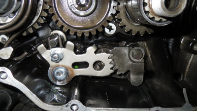

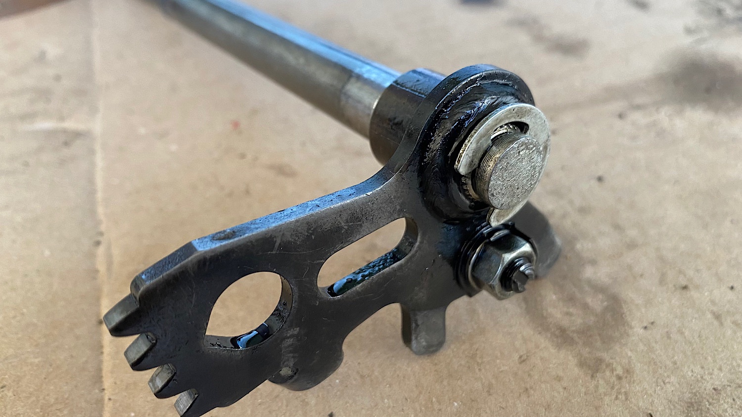

@XTombi: wenn du deine Schaltwelle (die wo links der Schalthebel drauf sitzt) gerade ausgebaut hast, solltest du die BZ-Scheibe an der Verzahnung rechts entfernen und die feingezahnte Steckverbindung mit dem Schaltsegment verschweißen. So wie es bei den späteren Modellen ab Werk gemacht wurde. Die alte Version neigt dazu nach nur ca. 40 Jahren irgendwann Spiel zu bekommen. Dann labbert der Schalthebel rum, obwohl er stamm aufgesteckt und geklemmt ist und irgendwann geht einem dann der Schaltweg aus.
Und du meinst, ich soll diesen Sucherhebel mit dem Vielzahn auf der Schaltwelle verschweißen?
meine ich.
