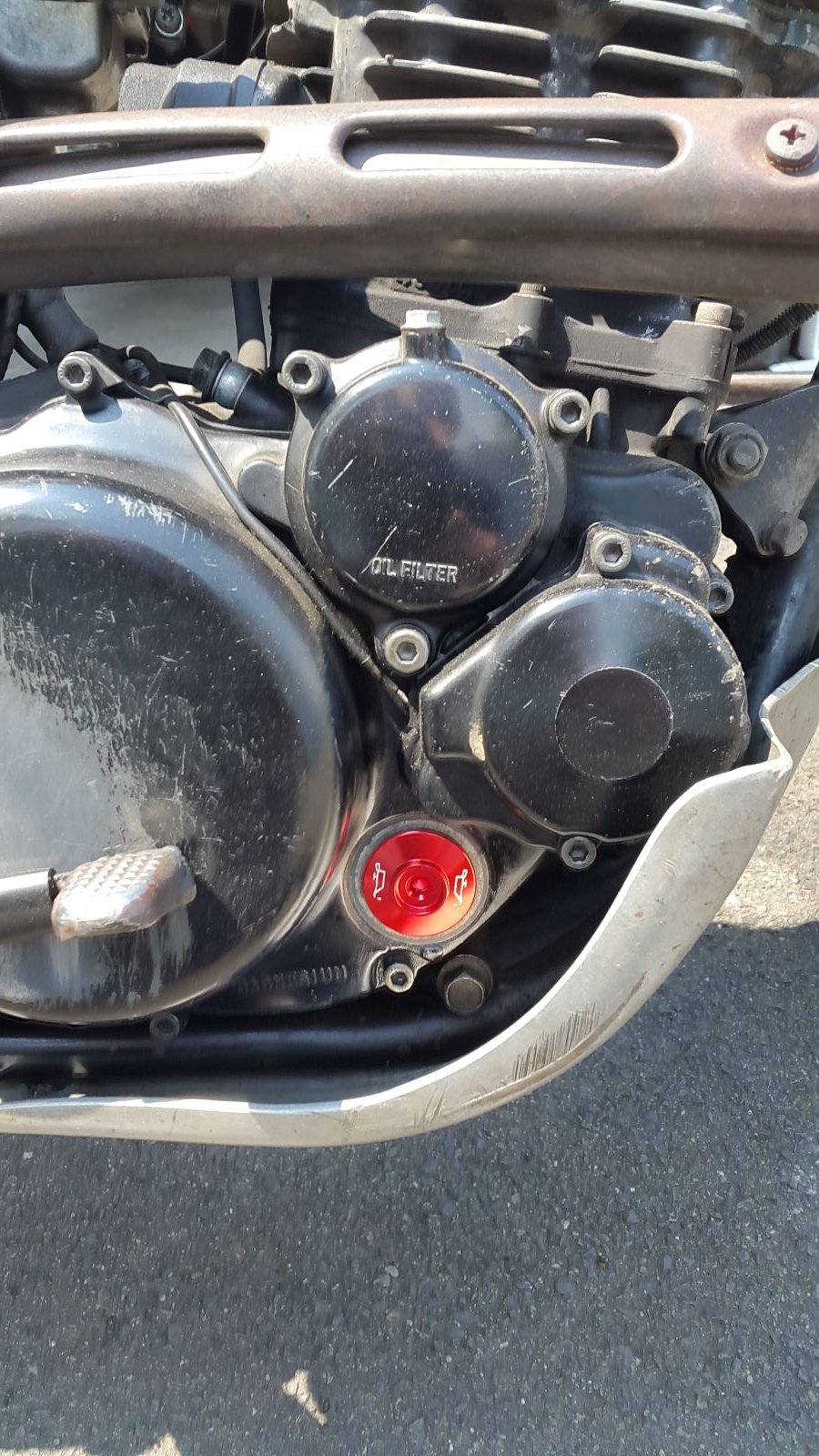

Immer gut wenn noch ein XT-Motor faul herumliegt. Gestern mal kurz langwierig was gedreht und reingeschraubt.
M34x1,5 nach Tabelle gedreht, lässt sich stramm einschrauben.![]()
Gut, er ist noch etwas zu länglich, zu schwer ist er ausserdem, aber da kommt ja noch was weg
Man braucht eine ziemlich saubere Brille, wenn man den Gewindedrehstahl innen in der O-Ring-Nut sauber positionieren will, insgesamt ists aber nicht soo schlimm, allenfalls zeitaufwändig.
Bis es weitergeht, wirds allerdings noch dauern.
